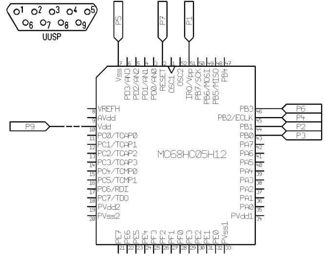

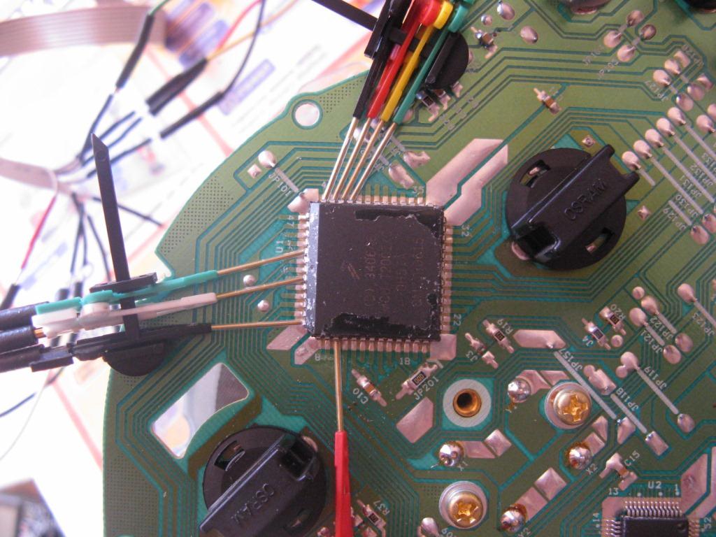

Опубликовано 23 мая, 201312 г. comment_432165 доброго дня!взял в работу данное авто первый раз.подключался внутрисхемно упой и айпрогом - ни как.может есть какая хитрость хитрая.если не жалко кинте в меня ,в личку или в шкайп, намек на решение. Ссылка на комментарий https://www.auto-bk.ru/forum/topic/41133-chevrole-aveo-mc68hc05h12/ Поделиться на другие сайты Поделиться Поделиться сообщением
Опубликовано 23 мая, 201312 г. comment_432167 частота 4000 упа делает влет по 8 проводам без всяких питаний из вне Изменено 23 мая, 201312 г. пользователем Slavik k Ссылка на комментарий https://www.auto-bk.ru/forum/topic/41133-chevrole-aveo-mc68hc05h12/#findComment-432167 Поделиться на другие сайты Поделиться Поделиться сообщением
Опубликовано 23 мая, 201312 г. comment_432169 упа на что ругается? Ссылка на комментарий https://www.auto-bk.ru/forum/topic/41133-chevrole-aveo-mc68hc05h12/#findComment-432169 Поделиться на другие сайты Поделиться Поделиться сообщением
Опубликовано 23 мая, 201312 г. Автор comment_432171 все так в архиве как подключаюсь ипрогом упой подключаюсь как в описании упы Aveo chevrolet 05H12.rar Ссылка на комментарий https://www.auto-bk.ru/forum/topic/41133-chevrole-aveo-mc68hc05h12/#findComment-432171 Поделиться на другие сайты Поделиться Поделиться сообщением
Опубликовано 23 мая, 201312 г. comment_432175 посмотри от 46 пина на плате есть перемычка J5, если она впаяна, ее надо убрать Ссылка на комментарий https://www.auto-bk.ru/forum/topic/41133-chevrole-aveo-mc68hc05h12/#findComment-432175 Поделиться на другие сайты Поделиться Поделиться сообщением
Опубликовано 23 мая, 201312 г. comment_432179 Всё там влет... добавить нечего.Упа-то что говорит? Изменено 23 мая, 201312 г. пользователем 6508560170 Ссылка на комментарий https://www.auto-bk.ru/forum/topic/41133-chevrole-aveo-mc68hc05h12/#findComment-432179 Поделиться на другие сайты Поделиться Поделиться сообщением
Опубликовано 23 мая, 201312 г. Автор comment_432180 перемычки нет упой питание только на 9 ногу ?оставшиеся поднимать? Ссылка на комментарий https://www.auto-bk.ru/forum/topic/41133-chevrole-aveo-mc68hc05h12/#findComment-432180 Поделиться на другие сайты Поделиться Поделиться сообщением
Опубликовано 23 мая, 201312 г. comment_432181 Тогда косяк в проводах или в подключении, ну и упу можно попробовать внешкой запитать. Ссылка на комментарий https://www.auto-bk.ru/forum/topic/41133-chevrole-aveo-mc68hc05h12/#findComment-432181 Поделиться на другие сайты Поделиться Поделиться сообщением
Опубликовано 23 мая, 201312 г. comment_432182 В айпроге попробуй поставить частоту 3900 или 3950 или напутаны RX TX Изменено 23 мая, 201312 г. пользователем serrg Ссылка на комментарий https://www.auto-bk.ru/forum/topic/41133-chevrole-aveo-mc68hc05h12/#findComment-432182 Поделиться на другие сайты Поделиться Поделиться сообщением
Опубликовано 23 мая, 201312 г. comment_432183 без внешки упы как и без питания панели упа прекрасно читает- пишет Ссылка на комментарий https://www.auto-bk.ru/forum/topic/41133-chevrole-aveo-mc68hc05h12/#findComment-432183 Поделиться на другие сайты Поделиться Поделиться сообщением
Опубликовано 23 мая, 201312 г. comment_432184 без внешки упы как и без питания панели упа прекрасно читает- пишет Так и есть обычно. Но разок не захотела, пришлось помогать внешним. Изменено 23 мая, 201312 г. пользователем Xor Ссылка на комментарий https://www.auto-bk.ru/forum/topic/41133-chevrole-aveo-mc68hc05h12/#findComment-432184 Поделиться на другие сайты Поделиться Поделиться сообщением
Опубликовано 23 мая, 201312 г. comment_432187 посмотрим как тс сейчас прочитает мотю упой после всех рекомендаций Ссылка на комментарий https://www.auto-bk.ru/forum/topic/41133-chevrole-aveo-mc68hc05h12/#findComment-432187 Поделиться на другие сайты Поделиться Поделиться сообщением
Опубликовано 23 мая, 201312 г. comment_432191 Без внешнего нормально все делается Упой Ссылка на комментарий https://www.auto-bk.ru/forum/topic/41133-chevrole-aveo-mc68hc05h12/#findComment-432191 Поделиться на другие сайты Поделиться Поделиться сообщением
Опубликовано 23 мая, 201312 г. comment_432195 посмотрим как тс сейчас прочитает мотю упой после всех рекомендаций Да уж, заинтриговал. А что касается внешнего питания упы - это же не от панели и не от упы зависит, у меня USB на ноуте не всегда упу тянет. Ссылка на комментарий https://www.auto-bk.ru/forum/topic/41133-chevrole-aveo-mc68hc05h12/#findComment-432195 Поделиться на другие сайты Поделиться Поделиться сообщением
Опубликовано 23 мая, 201312 г. comment_432196 Да уж, заинтриговал. А что касается внешнего питания упы - это же не от панели и не от упы зависит, у меня USB на ноуте не всегда упу тянет. Тоже бывает-аккумулятор всегда под столом Изменено 23 мая, 201312 г. пользователем 6508560170 Ссылка на комментарий https://www.auto-bk.ru/forum/topic/41133-chevrole-aveo-mc68hc05h12/#findComment-432196 Поделиться на другие сайты Поделиться Поделиться сообщением
Опубликовано 23 мая, 201312 г. comment_432203 Тоже бывает-аккумулятор всегда под столом Тоже помогаю питанием если не читает. Ссылка на комментарий https://www.auto-bk.ru/forum/topic/41133-chevrole-aveo-mc68hc05h12/#findComment-432203 Поделиться на другие сайты Поделиться Поделиться сообщением
Опубликовано 23 мая, 201312 г. comment_432207 Думаю помогать питанием нужно до первого чтения.... После уже может быть весело.... Ссылка на комментарий https://www.auto-bk.ru/forum/topic/41133-chevrole-aveo-mc68hc05h12/#findComment-432207 Поделиться на другие сайты Поделиться Поделиться сообщением
Опубликовано 23 мая, 201312 г. comment_432209 не "веселился" пока, 5 лет УПА в хозяйстве уже. Ссылка на комментарий https://www.auto-bk.ru/forum/topic/41133-chevrole-aveo-mc68hc05h12/#findComment-432209 Поделиться на другие сайты Поделиться Поделиться сообщением
Опубликовано 23 мая, 201312 г. Автор comment_432212 всем спасибо други!!! победил с доп питанием.хотя комп стационарный.до подачи из вне питания мерял питание во время программирования было 4,7 на проце. отдельное спасибо -- Slavik k поехал пообедаю на радостях. :AllSmail (6): Изменено 23 мая, 201312 г. пользователем phantom Ссылка на комментарий https://www.auto-bk.ru/forum/topic/41133-chevrole-aveo-mc68hc05h12/#findComment-432212 Поделиться на другие сайты Поделиться Поделиться сообщением
