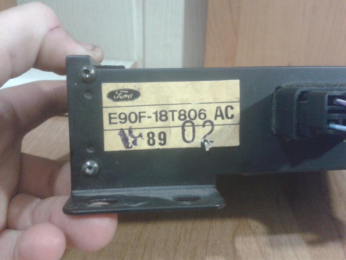

kirill199801 Опубликовано 26 мая, 2013 Опубликовано 26 мая, 2013 Очень давно лежит в гараже , отец говорит что когда то снял его с Линкольна по его словам там он служил усилителем для магнитофона так ли это ?
z103z Опубликовано 26 мая, 2013 Опубликовано 26 мая, 2013 А в Google не судьба номер вбить. http://www.ebay.com/...3&vxp=mtrGoogle

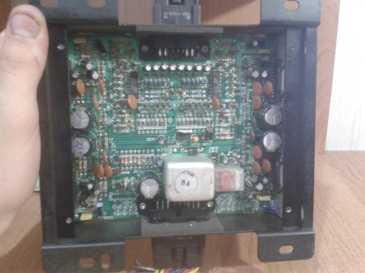

romario-1 Опубликовано 27 мая, 2013 Опубликовано 27 мая, 2013 Да это 4 канальный усилок. Схема видно передрана с Япошек. Питание идет на большой кондер тот что посредине. Второе питание на включение усилка подаёт релюха что на против кодёра Выходы микросхем отследить по даташит, думаю не проблема. Единственное там по моему симметричный вход что требует дополнительного согласования.
Tumaster Опубликовано 27 мая, 2013 Опубликовано 27 мая, 2013 Очень давно лежит в гараже , отец говорит что когда то снял его с Линкольна по его словам там он служил усилителем для магнитофона так ли это ? Похоже на усилок, но смущает малая площадь радиатора,если это и усилитель то мощностью не более 20 ватт
romario-1 Опубликовано 27 мая, 2013 Опубликовано 27 мая, 2013 Усилок 4 на 60 если не изменяет память. Четыре отдельных микрухи на выходах каждая в мостовом включении. Площадь радиатора там достаточная, а в общем она зависит от кпд усилка.
