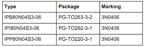

alimguzin Опубликовано 28 мая, 2013 Опубликовано 28 мая, 2013 помогите опознать транзистор по маркировке, транзистор из мотора дворников Volkswagen Touareg 3N0406 GAP045 в коталогах не пробивается, корпус транзистора ТО263 всем заранее спасибо
eangald Опубликовано 29 мая, 2013 Опубликовано 29 мая, 2013 (изменено) N-Channel MOSFET со встроенным быстрым диодом,типа Шотки. 3N0406.pdf Изменено 29 мая, 2013 пользователем eangald

eangald Опубликовано 29 мая, 2013 Опубликовано 29 мая, 2013 Накачать Datasheet на mosfet и по параметрам выбрать наиболее подходящий.Типа так N-Channel MOSFET,корпус ТО263 большое спасибо за помощь, если не секрет откуда такая инфа? Есть такая программа "VRTDVD2009",лежит на rutracker. VRTDVD2009.bmp
