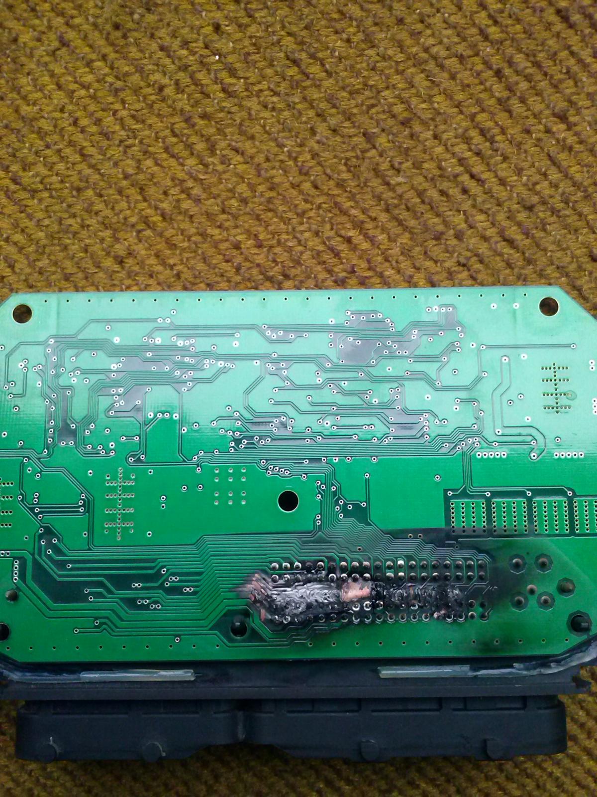

Здравствуйте, притащили уаз хантер - дизель, реле по питанию работает как реле поворотов, последствие найдены, причина не ясна, может кто сталкивался, почему такое могло произойти, единственное предположение- плохая кузовная масса (так оно и было на самом деле), нужна помощь, схема электропроводки (может получится сделать из него мех. дизель), либо фотографии с двух сторон платы, без разъема ( в чем я очень сомневаюсь, что у кого-то есть), ну и последнее, может завалялся блок у кого- нибудь, недорого- клиент приобретет, спасибо.

Что-то как то страшно блок выглядит, хорошо видно закоротило. Заказывайте через интернет магазин новый блок.
Желательно проверить проводку предварительно, что бы ещё раз не наступить на те же грабли.
уже просто нужна схема злектро проводки, новый блок заказали, нужно все проверить, чтоб его не спалить

Блок поставили, все заработало, потом только водитель признался, что была плохая масса на аккумуляторе, всем спасибо.
Скорее всего не на аккумуляторе, а на двигателе, было два таких случая с чери амулет, так же выгорали боши 7.9.7 - только не так красиво было :)
Масса на кузов была прикручена на клейме, да скорее всего там.
