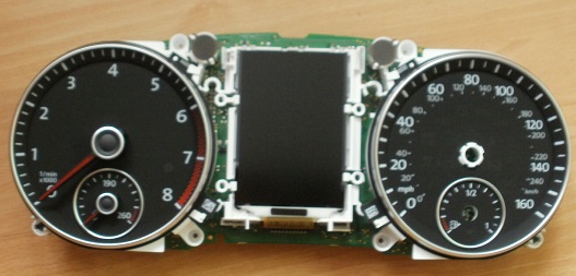

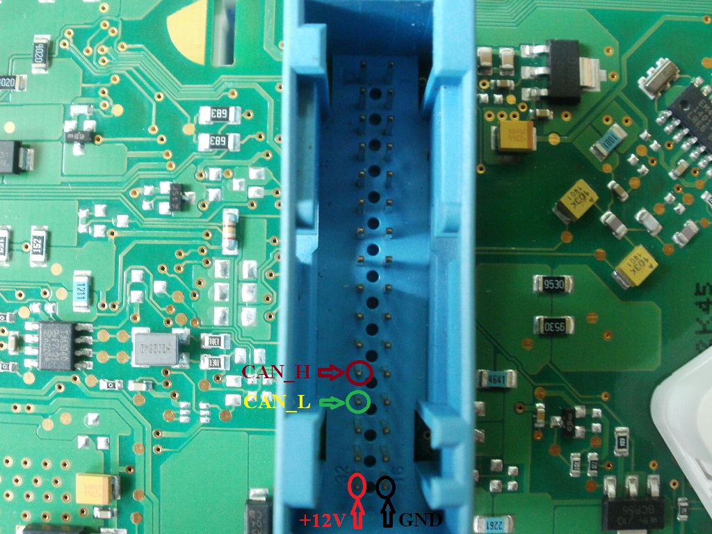

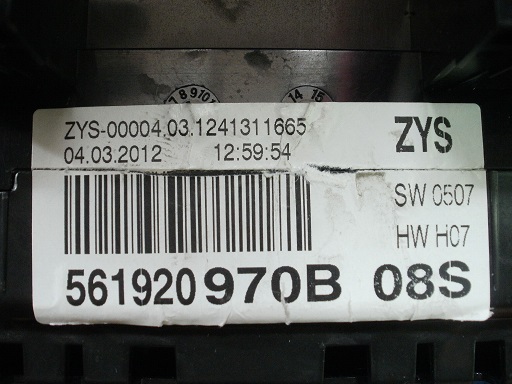

Приветствую. Есть такая приборка, нужна распиновка разъема панели для подключения на столе. На одной из фотографий помечены пины которые нашел, для включения думаю нужен еще и ACC.

Нашел асс, фотку поправил, всем спасибо.

64 со стороны стрелок стоит ?
Да.
