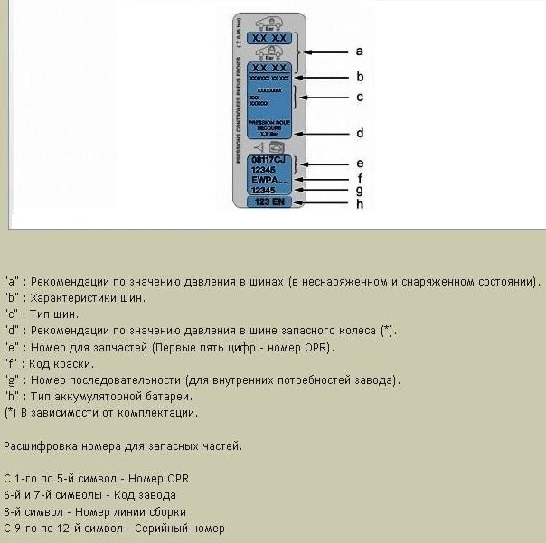

Помогите пожалуйста!!!!!! Ни как не могу найти номер для диагностики машины PEUGEOT 607 VIN номер VF39DXFXE92001726
8463
  • 2 недели спустя...
Можно понять пин по вину и пр. Каждый раз же не будете по вину спрашивать номер OPR ?
