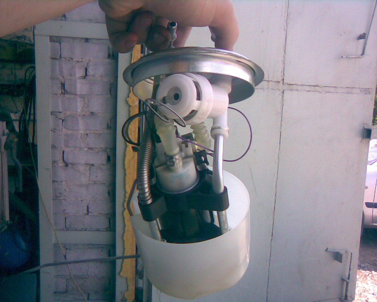

Насос отработал 4 дня, со слов клиента

Бак сжало?, видел такое, даже покруче, зжало так что провода на разьеме насоса передавило об вержнюю крышку.

Фигасе, это от чего так бак сжимает???

Тоже интересно от чего....

Оттого что вентиляция забита. Насос даёт 3бара(с обраткой, без обратки 4), стоко-же из бака тянет.
Выход - сверлить дырку в пробке, или платить денги, чтоб сделали всё по уму.
