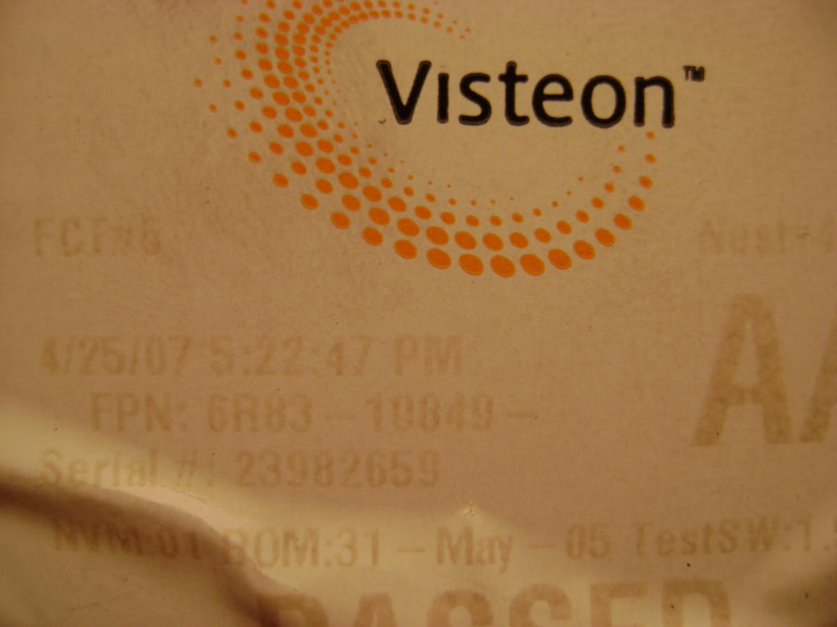

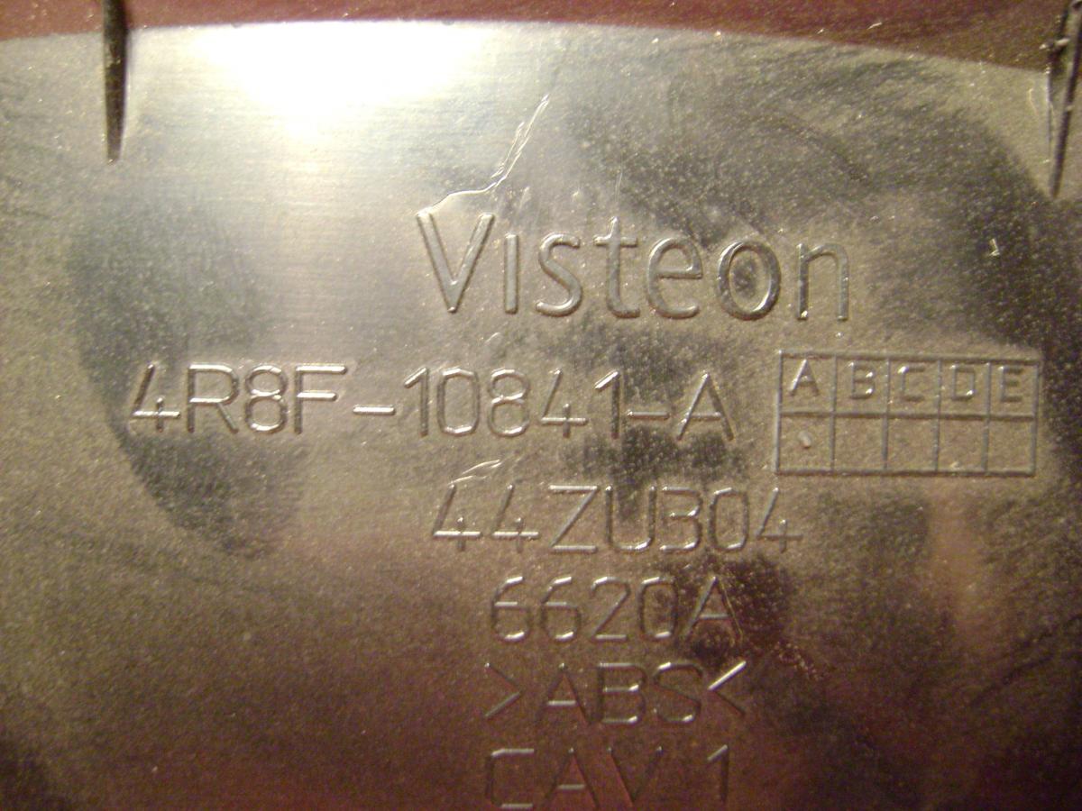

Приветствую форумчане!Jaguar S-Type 2007 АКП 3,0 бензин европеец нужны дампы для сверки, фото номер панели и свои дампы в файле.После смотки все работает нормально, но есть ньюансы: слева на приборке кнопки reset, A/B суточник, km/ml переключение не работают, мили на кило.. самопроизвольно переключаются и не работает рулевая колонка вверх/вниз вперед/назад, хрен его знает как колонка связана с приборкой?хотя до смотки проверял работала и еще клиент говорит когда двигаешь ее с джойстика, то индикация на доске показывает.........предохранители посмотрел-нормальные.Кнопки переключения милли/км, А/В суточники и резет должны работать, а они не кажут. если горят мили, чтобы их переключить на км... нужно или подождать немного или зажимаешь кнопку ml/km и заводишь авто. У меня две мысли либо с процем работать-в лучшем случае с областью пробега, либо перефлэшить, но надо сравнить с другими и где-то его найти-на кардампе.ру таких нет. Вторая мысль- поможет ли если сканером посмотреть ошибки и т.д.....Короче если есть какие-то мысли- выручайте.........
