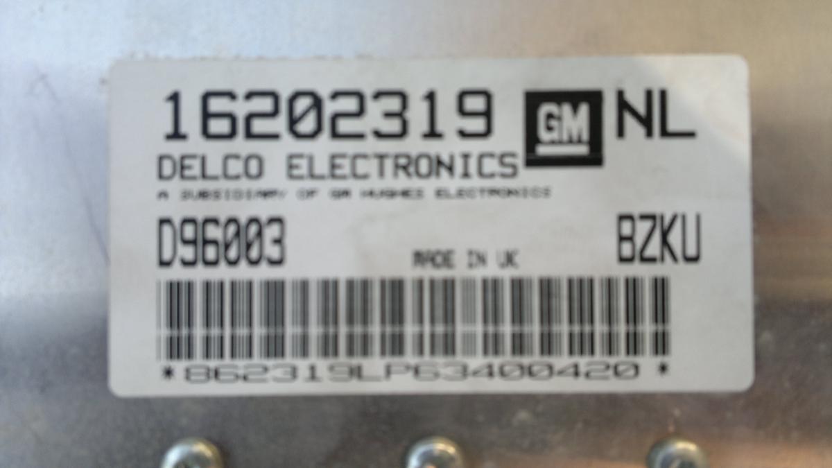

Опубликовано 8 июня, 201312 г. Всем привет! Подскажите пжлст чем считать это чудо-юдо? Мож кто сталкивался.. нужно имобилайзер грохнуть на нем.
Опубликовано 8 июня, 201312 г. Всем привет! Подскажите пжлст чем считать это чудо-юдо? Мож кто сталкивался.. нужно имобилайзер грохнуть на нем. CarProg делает их на ура через obd Изменено 8 июня, 201312 г. пользователем ghiderman
Опубликовано 8 июня, 201312 г. Автор Delco HSFI2.0 – HSFI2.4 Delco 1.7L Diesel Delco HSFI-C Bosch ME1.5.5 Delco Old Multec (MC68HC11F1) Bosch ME7.6.2 Delco Multec Z22SE Bosch PSG16 Siemens Simtec 70 Siemens Simtec 71 Siemens Simtec 71.1 Bosch EDC16-EDC16C9 Delco Delphi MT35E Delco HSFI-2.2 Siemens Simtec 71.5 Siemens Simtec 71.6 Siemens Simtec 75 Siemens Simtec 81 А он точно поддерживает именно этот блок? Вроде его нет в списке поддерживаемых... И он только пин-код вычитает из блока чтобы члючи перепривязать или он может именно отключить иммо? Просвятите пожалуйста, я с ними редко сталкиваюсь с мозгами такими
Опубликовано 8 июня, 201312 г. Может. И не только иммо "грохнуть", а ещё и на газ перевести, чтобы бензин не заливать.

Опубликовано 10 июня, 201312 г. Да и с дэвайсом тоже. А если серйозно то для рэпрога этого блока нужен: 1.Паяльник или паяльная станция + ровные руки. 2,Програматор который поддержывает 27 серию ПЗУ (в этом блоке скорее всего стоит 27С256 или 27С512) 3,Чистая ПЗУ 27С256 или 27С512 так как в большинстве свойом они одноразового исполнения (ну или родную ПЗУ стереть ультрафиолетом) 4,Прошивка иммо офф, Как-то так. .
Опубликовано 10 июня, 201312 г. Автор Прогер есть у кента Визарпорг 77 но нет переходника под PLCC. И пока ИММООФ не нашел ,потому поиски продолжаются.. как бы внутрисхемно или через OBD . )) На счет года- да возможно ошибся
Опубликовано 10 июня, 201312 г. Так вскрой блок и глянь что там стоит если то что я написал ПЗУ 27С256 или 27С512 то по OBD ты его не зделаеш только прогером!
