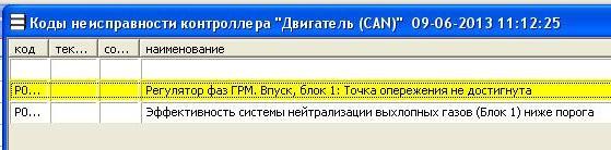

На двигателе заменили кольца, не так стал работать. Вот ошибки. Хозяин говорит меняли фазорегулятор на новый, не помогло. Подскажите, что приводит к появлению таких ошибок и как вылечить?
проверить фазы, а ошибка по катализатору возможно тоже из за этого, а возможно кат уже дохлый,
Пробег 215000 км. Ошибки потер, по кату пока не появляется.

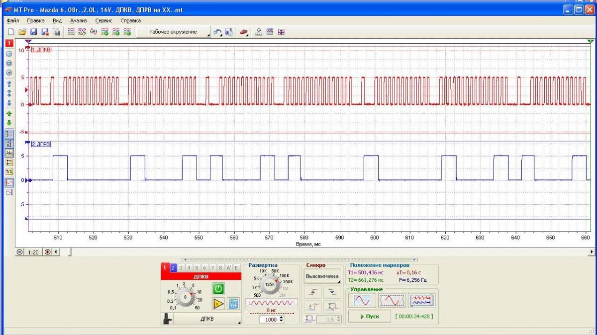

Может есть у кого осцилка ДПКВ, ДПРВ сравнить.

Лучше бы осцилку правильную кинули.
Сорри, флудить не собирался. Я просто тоже являюсь владельцем Mazda6, правда предыдущего поколения, но о такой проблеме наслышан. Осцилки у меня, к сожалению, нет, я только начинающий автоэлекронщик, но мне кажется, что даже когда осциллограмма и покажет сбой в системе (а его и так фиксируют "мозги"), то не покажет причину. Вот, по-моему, похожая проблема :http://mazda3.ru/board/topic/63813-oshibka-p0011-0012/page-4 . Попробуйте ещё поискать на mazda6.ru ,может там что-то есть.
