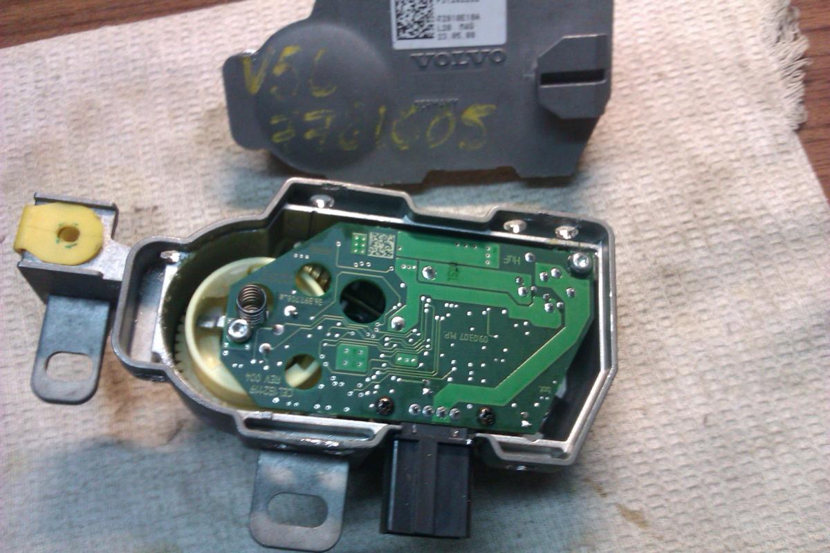

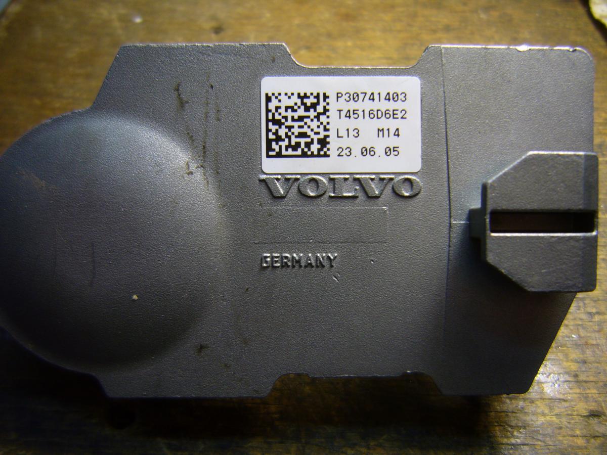

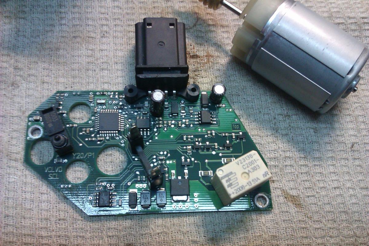

защелка на связь выходит? фото внутри посмотреть бы. недавно колупал доджа авенгера с такой же проблемой, отправил к дилерам защелка отъехала
