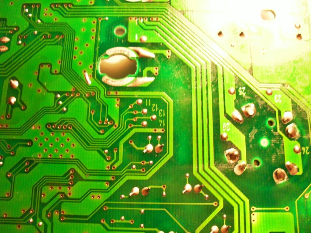

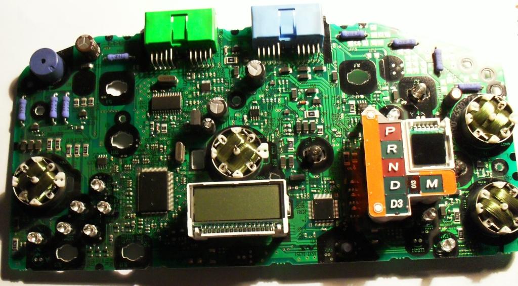

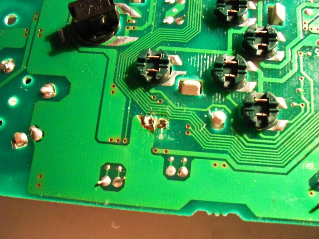

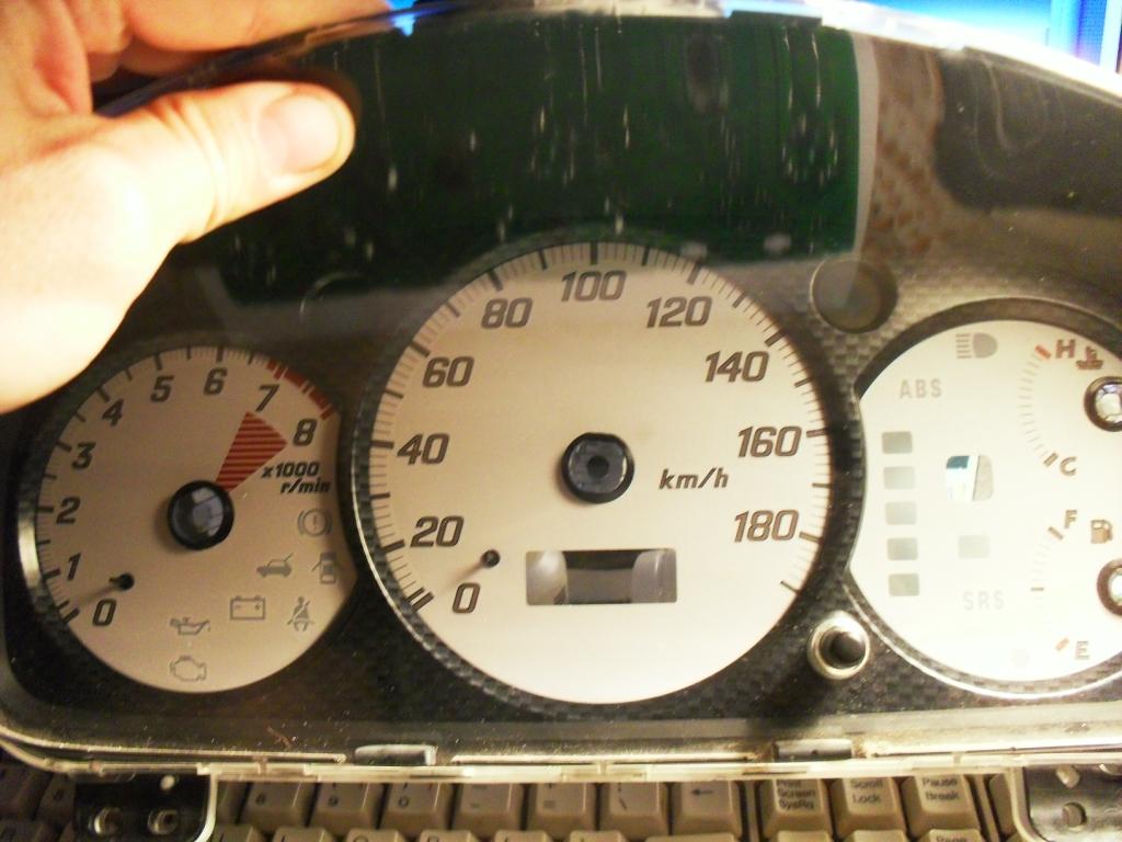

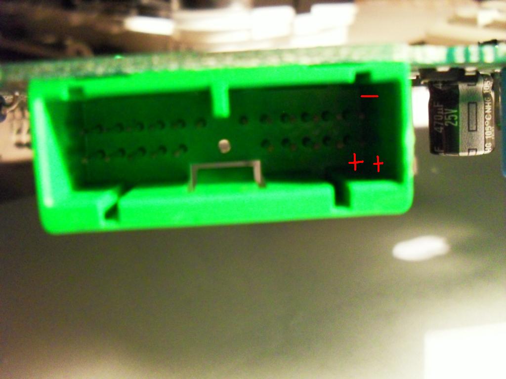

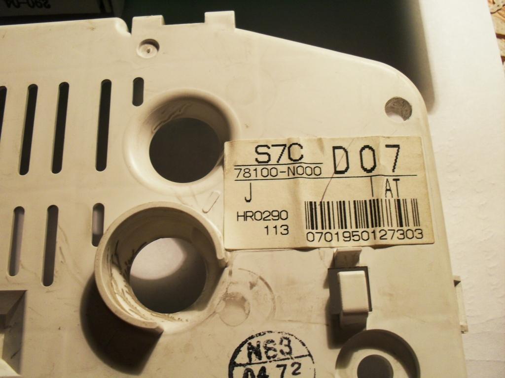

Приветствую, принесли разобранную приборку. Honda Stream 78100-N000. Подключил на столе, пробег кажет, загораются не все светодиоды и молчит окошко селектора автомата. Мотали внутрисхемно, видны следы погопинов на точках, тушили горящий аирбаг - аж вырвали дорожки с платы, ну и стрелки в пакетике. Хочу попробовать восстановить. Прошу проверить подключение на столе, и поделиться дампиками для сравнения. Позже свой выложу.

Подключение правильное.
Верно поправили топик) кто то тушил аирбаг - перенося светодиод с чека, к тому же топливо и температуру сняли с осями. Вообщем весь набор.

Спасибо за дампики, мой верный. Восстановил дорожки, вернул светодиоды, провозился со стрелками.

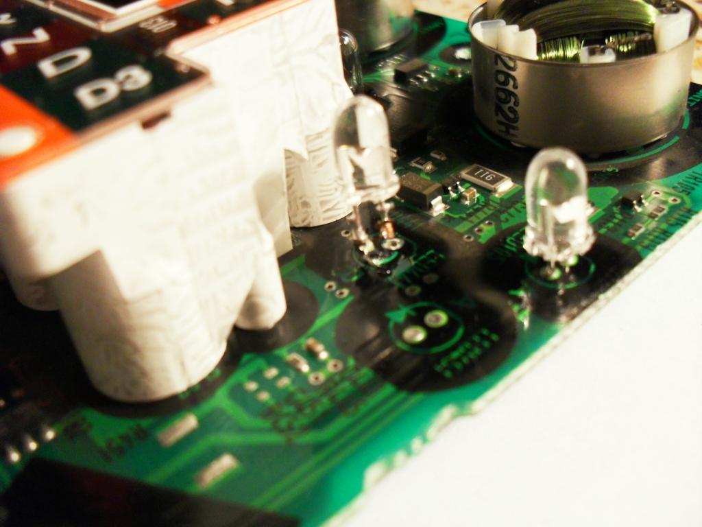

Все оказалось иначе - вместо подушек пытались потушить чек (видно отсутсвующий светодиод на первой фотке)
