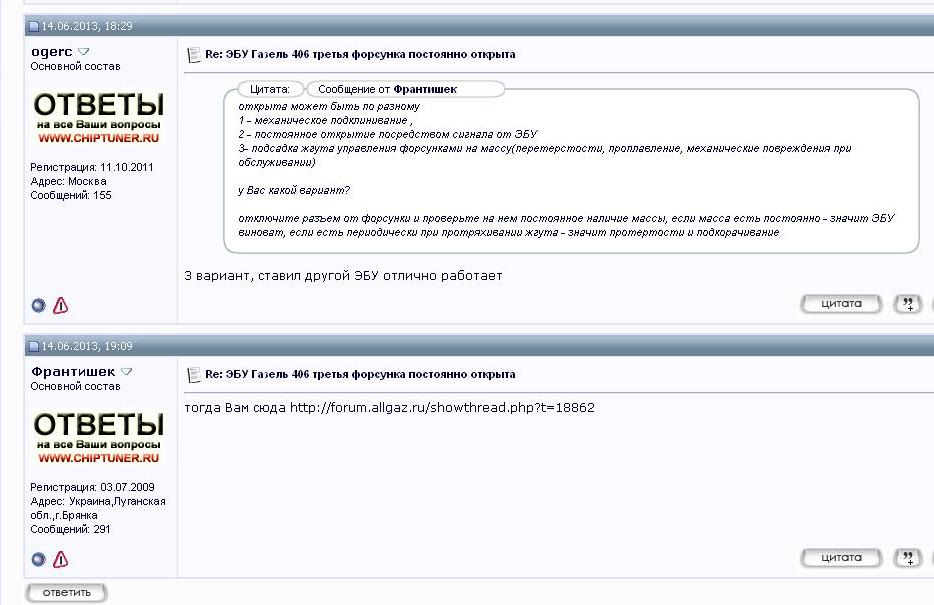

Здравствуйте. Помогите разобраться с ЭБУ Микас 7.1 (241.3763 000-31 а/м Газель 406 при включении зажигания постоянна включена третья форсунка, началось после мытья двигателя. Драйвер форсунок нужно поменять или можно переделать. Заранее благодарю.

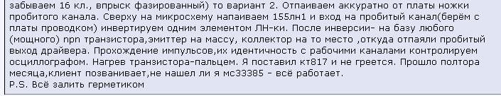

Это по ссылке. Или теперь спросите, что такое к155лн1, и где ее взять?

А если прозвонить тестером, вывод 35 (форсунка 3) разъёма сидит на массе (вывод 19 разъёма)?

Ставил другой ЭБУ отлично работает

Сейчас проверить не смогу так как выпаял драйвер, под 11 и 12 контактом драйвера была зелень от воды, до разборки ЭБУ проверил 35 контакт сидел на массе
Драйвер в интернет магазине стоит примерно 350 руб пересылка почтой около 300. Заказывайте и меняйте.
Второй вариант найти умерший блок и снять с него.
Здесь у константинуса этот драйвер вообще 100руб., даже и городить что-то смысла нет.
