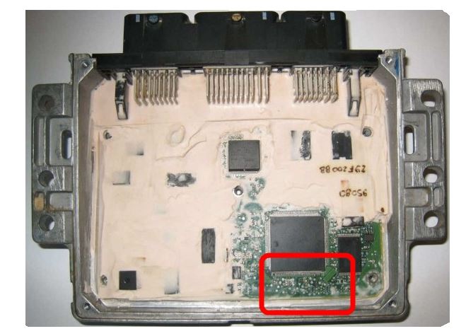

Собственно , надо добраться до Бут пина. Что это за герметик . Срезать , то срезал , а вот как ,так начисто его убирают как на фото .
На ютубе как-то попалось видео по разбору такого блока и смывке герметика.
Берём бор машинку с диском с пластиковой щитиной,и на самых большых оборотах убираем всё;)
Толуол поможет.
Убирал с помощью жидкости для смывки лака с ногтей и деревянными зубочистками.муторное дело, ну а куда денешься.
