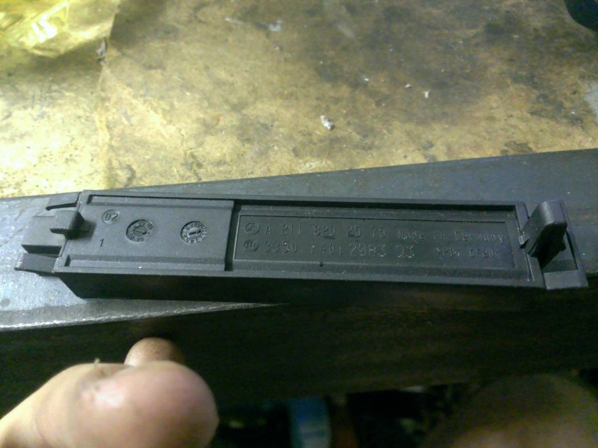

ошибка в заднем модуле keyless go n102 -b1024 несовместимый уровень напряжения на антенне a2/35 в багажнике :wink: вольный перевод правда ... предлагает das заменить сначала антенну a2/35 а затем задний модуль n102
как проверить антенну два контакта выходят если это контур то по спротивлению не вызвонится посмотрели сопротивление беск
то есть в обрыве
подтолкните кто сталкивался должна антенна звониться или это все таки контур как тогда определить что выносит мозг n102 или антенна a2/35
фото антеннки приаттачил
ты питание на этой приблуде посмотри, она очень напоминает концентратор обогрева зад стекла))) на 203м стоит, а так вообще антенна не должна быть такой. и звониться она должна!
эта антенна не прозванивается!
попробуй антену местами подменить с другой, они должны быть взаимозаменяемые
на 211 стоит в заднем бампере
причем тут багажник?
или на 209 не так?
В 211 их две одна в багажнике и одна в бампере. В 209 стоят четыре две в дверях одна в багажнике и одна в бампере. А диагностика на какую из них ругается?
