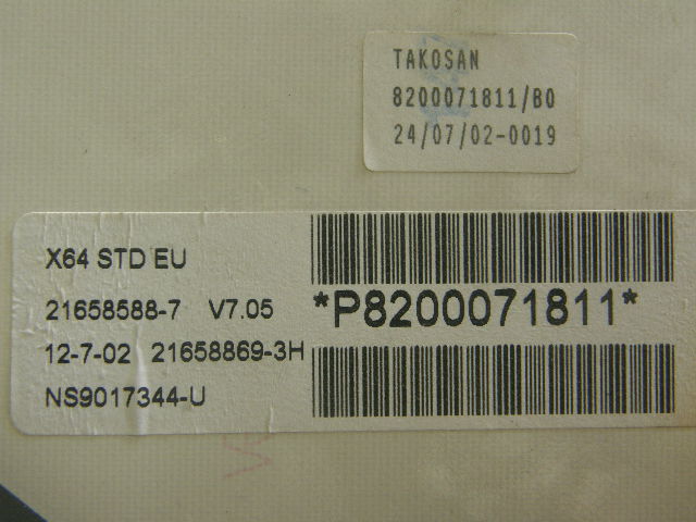

Опубликовано 21 июня, 201312 г. Приветствую! Попался щиток SAGEM с NEC-ом (надпись на проце: 21666762-6), выпаял и на плату адаптера. Читаю еепром УПОЙ - читается стабильно. Соответствующий дамп - с пробегом 257868 км прилагаю. Корректирую прошивку и пытаюсь записать - пишет не стабильно. Делал в режиме модификации, поэтому не прописались данные в последних 2-х строках, а некоторые обнулились. Затем подключаюсь внутрисхемно - поднимаю 38 ногу - пишет и читает отлично! Модифицирую область пробега. Включаю на столе - показывает как и требовалось 157068 км. Устанавливаю в авто - на дисплее - нолики и надпись OIL. Машина заводится, но все стрелки на нуле. Снимаю, подключаю на столе - 157068км! Что это такое? Прошу проверить корректность моих дампов. понял так, что применен процессор uPD780973. версия панели - на фото. Замечены ли случаи порчи флеши у данных панелей? Не знаю на что и думать... MEGANE I 2002год SAGEM_NEC.rar Изменено 21 июня, 201312 г. пользователем DEE

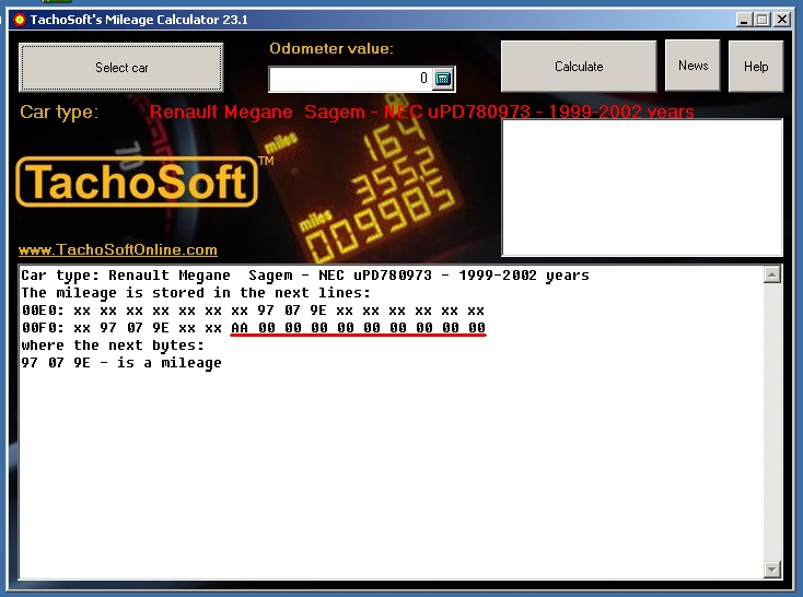

Опубликовано 21 июня, 201312 г. Автор Ну вот вижу я в тахософте, в последней строке: AA 00 00 00 00 00 00 00 00 00 Это что значит? Нужно этими данными заменить данные из родной прошивки? Про это мне говорил 6 6508560170?

Опубликовано 21 июня, 201312 г. Автор Ну да, они самые "нолики"- индикатор. Кнопку суточника тыкал - ничего не происходит... ждал несколько минут... Когда эти "нолики" должны смениться на цифры пробега? Я же заводил авто, ждал... И почему стрелки не работают? Говорят, будто бы, на этом щитке есть функция ТЕСТ, как на русской VDO? Правда, как пользоваться, на столе работает? правленый дамп ровный. Спасибо за конкретный ответ! А подскажите, что за данные в тахософте, которые я подчеркнул красным? Остальные все байты ХХ, а эти особенные... Как это понимать? Изменено 21 июня, 201312 г. пользователем DEE

Опубликовано 21 июня, 201312 г. Автор пошел пробовать... наверное, эти данные и есть сервисный интервал
Опубликовано 21 июня, 201312 г. Автор Личку почисти. и ещё один дампик,твой родной ровный в плане пробега, а вот в остальном не уверен. Подкорректировал свой родной дамп в нижней строке. Записал как рекомендует тахософт: AA 00 00 00 00 00 00 00 00 00 На авто, пока не пробовал, но на столе стрелки зажужжали и заработал ТЕСТ стрелок! Завтра испытаю на машине.
Опубликовано 24 июня, 201312 г. Автор Все заработало! Оказывается кроме непосредственно пробега, еще и те самые нолики из тахософта очень важны! Спасибо всем!
