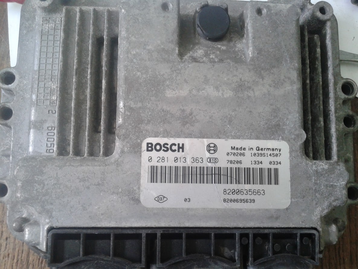

21.06.13 - 1.jpgВскрыл для репрога, читал БДМкой. залил тюн, ошибка по форсункам DF026-DF029 1.DEF (внутренняя ошибка цепи)
вкинул обратно сток, то же самое. где копать? сфотал крупно места "царапок". прозвонил эти дорожки, всё звонится, порядок. может снёс что? визуально вроде бы порядок. есть у кого крупная фотка для сравнения?
также есть подозрение на плохой контакт нижнего боша справа. вроде бы он отвечает за форсунки.
подскажите плз куда копать. заранее благодарен.
вот тут может быть что-то стояло..вопрос что..
а тут в кружочке ножки были подкорочены. друг на друга. раздвинул, но они всё равно на "массе" так и должно быть?
Изменено пользователем alfarome
кучеряво вскрыл блок, посносил помоему резюки (видно на фото)
спасибо за советы. починил.
