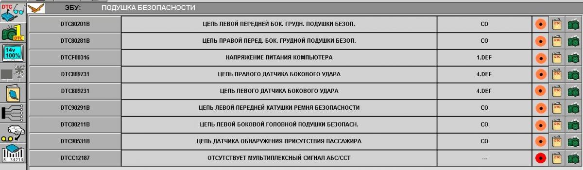

Megane 3 2010г краш стёрт, блок Continental 285582305R, но осталась ошибка DTCC12187 . Это ошибка связи с ABS? Не удаляются спораидические ошибки (оранжевым цветом), скрин прилагаю. Почему не трутся ошибки или они удалятся сканером только когда ошибок в блоке не будет? Ещё кто знает подскажите горят постоянно тормоза, лягушку снимал, рабочая, не найду эл.схемы.

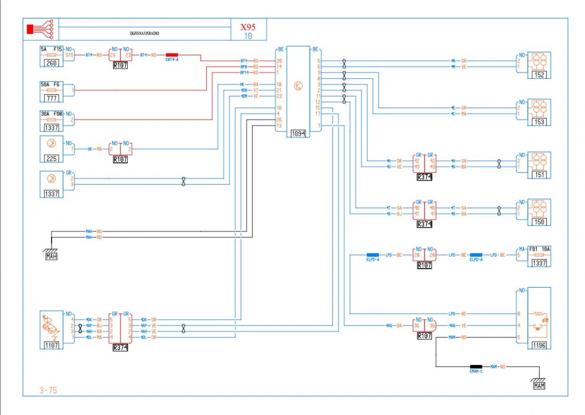

нет не выходит, ищу схему чтобы проверить - + блока ABS, блок стоит на машине.

Вот схема. Должна подойти
cпасибо, но это схема на навигацию ...
Почему на навигацию? 1094 это блок абс. ssnav значит без навигации
Единственное но, эта схема для авто с ESP
спасибо, всё сходится, сделал машину.
