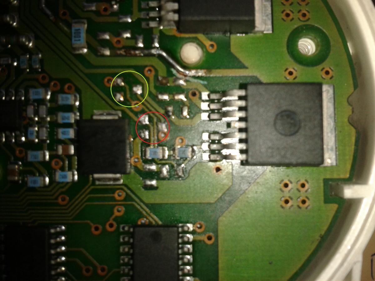

Здравствуйте! Нужна помощь в опознании скажем так - приехал мерс ML - система кондиционирования заправлена. при включении кондиционера - дополнительный вентилятор срабатывает, но на муфту насоса питания нет. По диагностике была только одна ошибка по датчику давления и температуры хладагента. Ошибку сбросил. Полез искать дальше - дошел до самого блока климата, при вскрытии выяснилось что он уже делался, на фото вверху видна восстановленная дорожка. Ниже где зеленый круг - там стоит диод, еще ниже в красном транзистор - а вот что это за транзистор я так и не понял, этот транзистор просто развалился. При тесте исп. механизмов на одном из выводов этого транзистора при включенном кондее присутствует логический 0 (0.2в) в выключенном состоянии 1 (4.8в). НО - какой бы я транзистор не ставил - так и не получилось открыть ключ BTS621L1, хотя если подать лог 1 на второй вход - то компрессор включается. Помогите разобраться - может сталкивался кто что там за транзистор должен быть - может полевик какой. Есть одна идея прикрутить туда логический элемент - инвертор. Это ради интереса - все же хочется сделать так как оно должно быть.

А есть постоянный + на одной из ног транзистора? Если нет - то и работать не будет.
