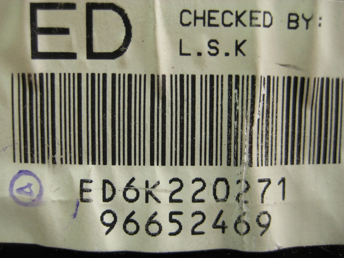

Всем привет, при демонтаже сломал микросхему 93с56 шансов прочитать нет треснул корпус, пробывал с десяток других но проблема остаётся, занижены показания спидометра, стрелка откланяется раза в два меньше положеного, ищю родной дамп по номеру щитка.

ЗЫ А по сути... не бьется твоя панель нигде, даже по запчастям. Разборки оперируют только нижней частью номера, т.е. 96652469
