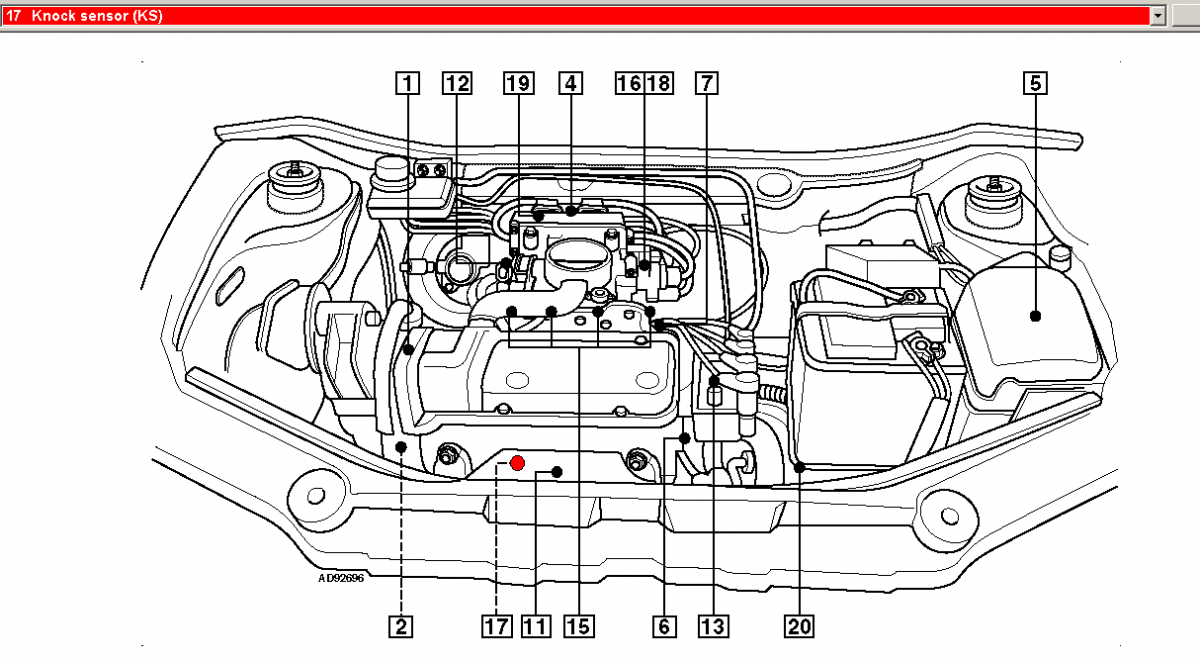

Опубликовано 6 июля, 201312 г. comment_446516 Здравствуйте...помогите найти место расположения Датчика Детонации на двигтеле Fiat Punto 188 1.2 л. 2000 года....Двигатель A4.000... Все стороны блока персмотрел....Может у этого двигателя нет его...в АВТОДАТА ..показан он Заранее благодарен Ссылка на комментарий https://www.auto-bk.ru/forum/topic/42252-fiat-punto-188/ Поделиться на другие сайты Поделиться Поделиться сообщением
Опубликовано 6 июля, 201312 г. comment_446520 вот смотри Ссылка на комментарий https://www.auto-bk.ru/forum/topic/42252-fiat-punto-188/#findComment-446520 Поделиться на другие сайты Поделиться Поделиться сообщением
Опубликовано 6 июля, 201312 г. Автор comment_446521 Простите... это я видел, а вот на яву.. в реале, его там нету Ссылка на комментарий https://www.auto-bk.ru/forum/topic/42252-fiat-punto-188/#findComment-446521 Поделиться на другие сайты Поделиться Поделиться сообщением

Опубликовано 6 июля, 201312 г. comment_446627 Здравствуйте...помогите найти место расположения Датчика Детонации на двигтеле Fiat Punto 188 1.2 л. 2000 года.... В оригинале Fiat Punto 188 1.2 л. 16 v расположение тут: Ссылка на комментарий https://www.auto-bk.ru/forum/topic/42252-fiat-punto-188/#findComment-446627 Поделиться на другие сайты Поделиться Поделиться сообщением

Опубликовано 10 июля, 201312 г. comment_448063 Доброго времени суток. На фото кружком выделен ДД. Ссылка на комментарий https://www.auto-bk.ru/forum/topic/42252-fiat-punto-188/#findComment-448063 Поделиться на другие сайты Поделиться Поделиться сообщением
