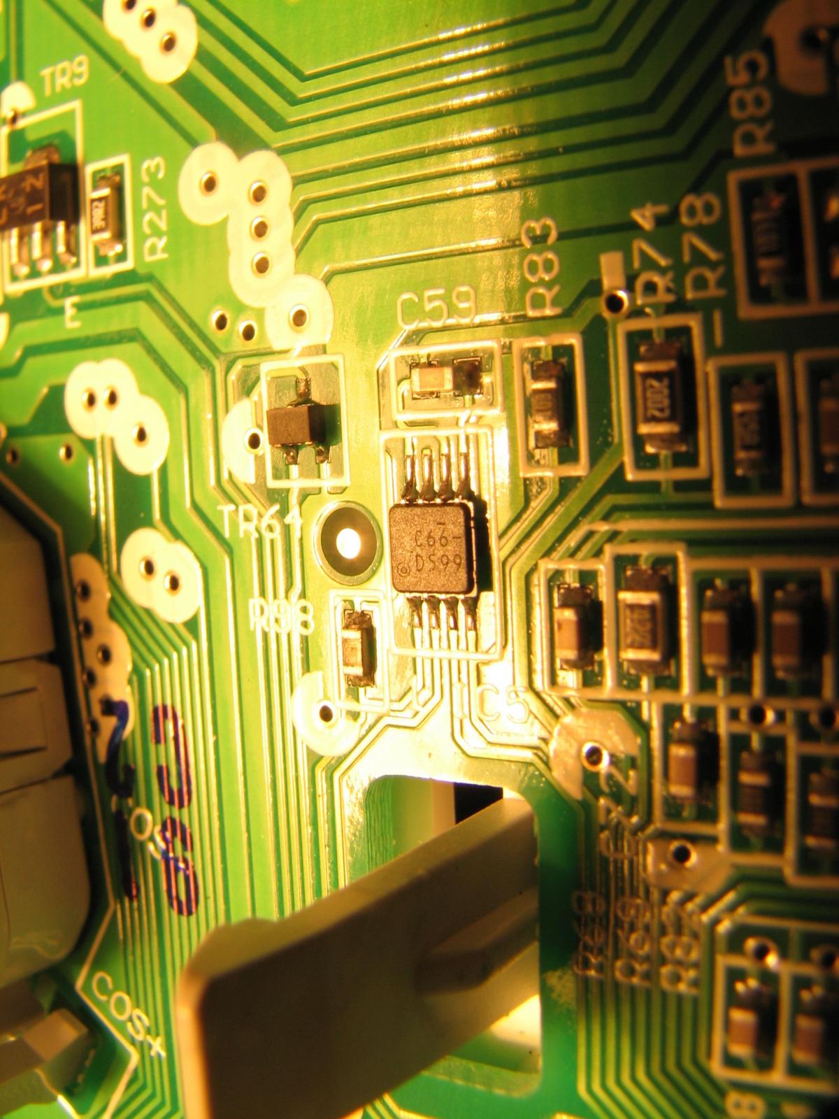

Читал это авто как 93с66 , eeprom (фото с форума) выпаивал.

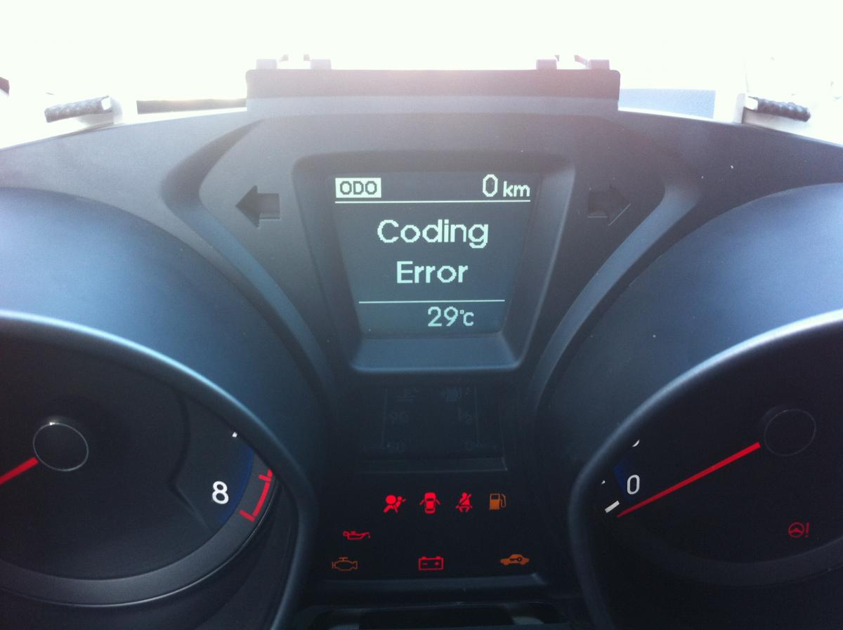

Прописываю новые значения, запись проходит, но на щитке error, пробег 0, гирлянда из лампочек, стрелы лежат.
Будте добры, пните в верное направление!

должна стоять 93c56.что на микре написано?
фото в первом посте. там все должно быть читабельно.

В первом посту дамп считан 16 бит, пробег на месте и адекватен. Думаю что дело в монтаже самой памяти (сопли, слюни, непропай, флюс и т.д и т.п.) Хотелось бы взглянуть на впаянную микру в хорошем качестве фото
я со счета сбился, сколько раз я ее выпаивал/впаивал, все ножки у микры звоняться по плате
