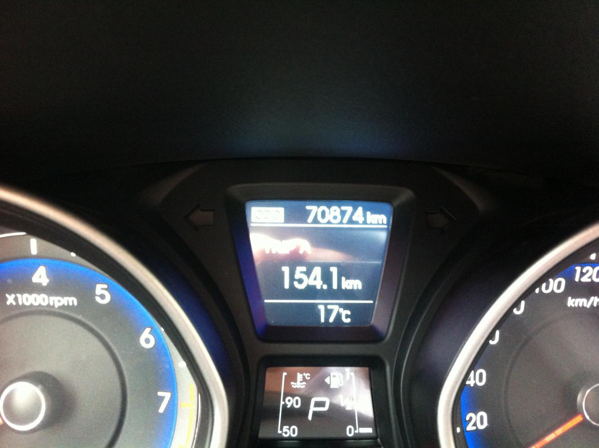

Hyundai i30 2012 (93C66) гирлянда из лампочек и стрелы лежат

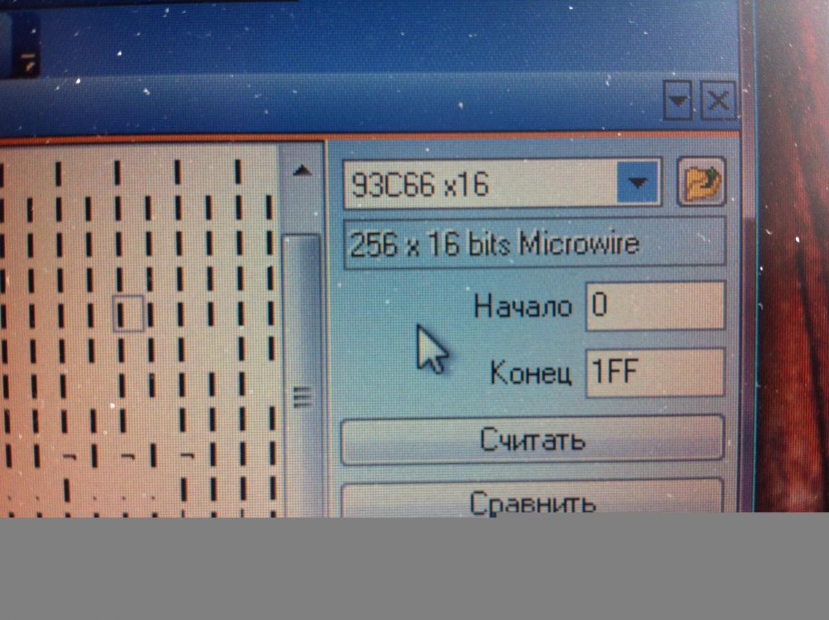

в первом посте мой оригинальный с пробегом 70874, в упе выбирал 93с66*16
этого не может быть , если выбрал бы 93с66*16 то пробег был бы 70874 , а у вас 5008
хорошо , выбери и запиши этот
upa 93c66x16 ,bit 70874 km.bin
вот он
я ни в коем случае не спорю, значит допустил ошибку, считал в 8 битах.
заливал другой дамп (Ваш с пробегом 15 тысяч), и результат в точности такой же-эрор (со свапом и без)
если сделать свап, то пробег как раз 70874. Вопрос остаётся как ТС умудрился вычитать дамп наоборот. наверно упа китай
писал так
заливал этот. я честно разницы не вижу...

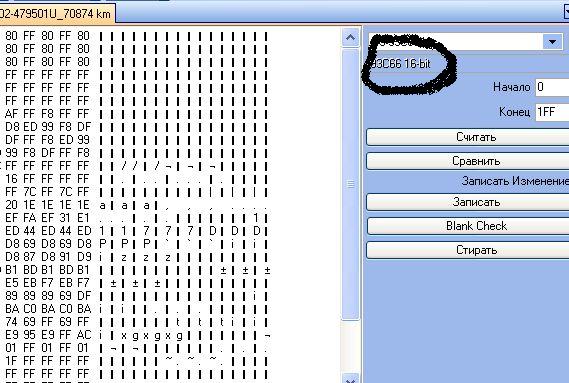

hyundai i30_2012_93c66mini _94003-A6071_11002-479501U_70874 km swap.bin
из 22 поста дамп , если так записали панель ожила ? что на одо ?
и что с панелью с вашим дампом в свап ?
с моим оригинальным дампом в свапе с записью в 16 битах-на панели ERROR, 0 км, стрелки лежат.
делал такие же панели упой , то же выпаивал , обе панели с нужным пробегом и работают
мой выложенный ориг дамп с номером вашей панели совпадает ?
ваш дамп считан не правильно , и свап ему уже ... не поможет стать правильным
С Вашим выложенным оригинальным дампом номера панели с моей один в один, но он тоже не работает на моей(со свапом и без)
