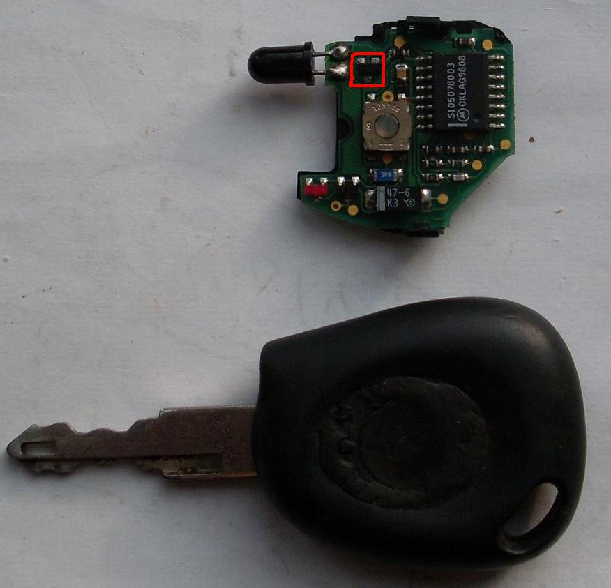

Принесли ко мне ключик, со слов хозяина - перестал работать брелок, самостоятельно вскрыли ключ, отломили транзистор, запаяли туда первый попавшийся.......В общем ключ мертвый......на фото выделил нужный транзистор. Может есть у кого под рукой такой ключик? Просьба посмотреть маркировку транзистора....

Спасибо. Поставил аналог 6Cf - все работает.....
ключик ик дело в транзисторе было?
да, отвалился и потерялся...........
