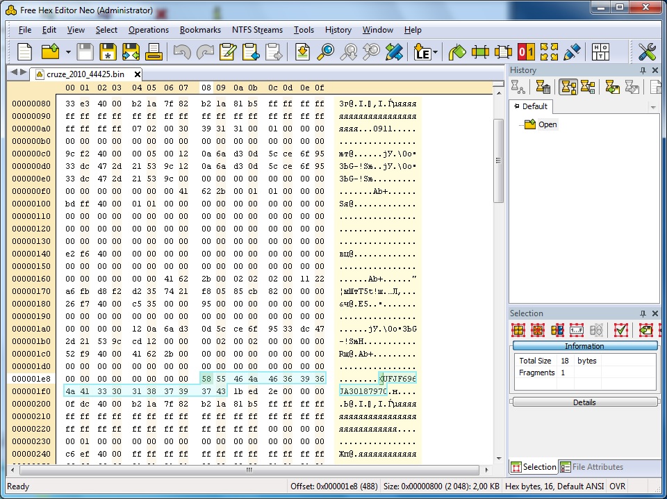

так тебе дамп панели нужен или чего? WIN в дампе поправь.
Изменено пользователем electron_1984
нет мне нужен дамп бодика просто я слил с панели подскажи пож как win прописать
Как VIN прописывать? Открываешь дамп , находишь адрес , где должен лежать VIN , открываешь ПТС , и переписываешь VIN в дамп . Вроде ничего не упустил.
нуда вроде просто осталось найти адрес или купить себе круза настроение по FF
Там вин в дампе невооруженным глазом видно. Адреса сейчас не помню и дамп нечем открыть.

всем большое спасибо за участие проблема решина путем привязки блока панели и всего всего сканом миди 4 часа времени и все конфигурации востановились при потере не советую заливать чужой дамп блока лучше все заставить FF чтобы не пришлось панель привязовать теряет WIN
