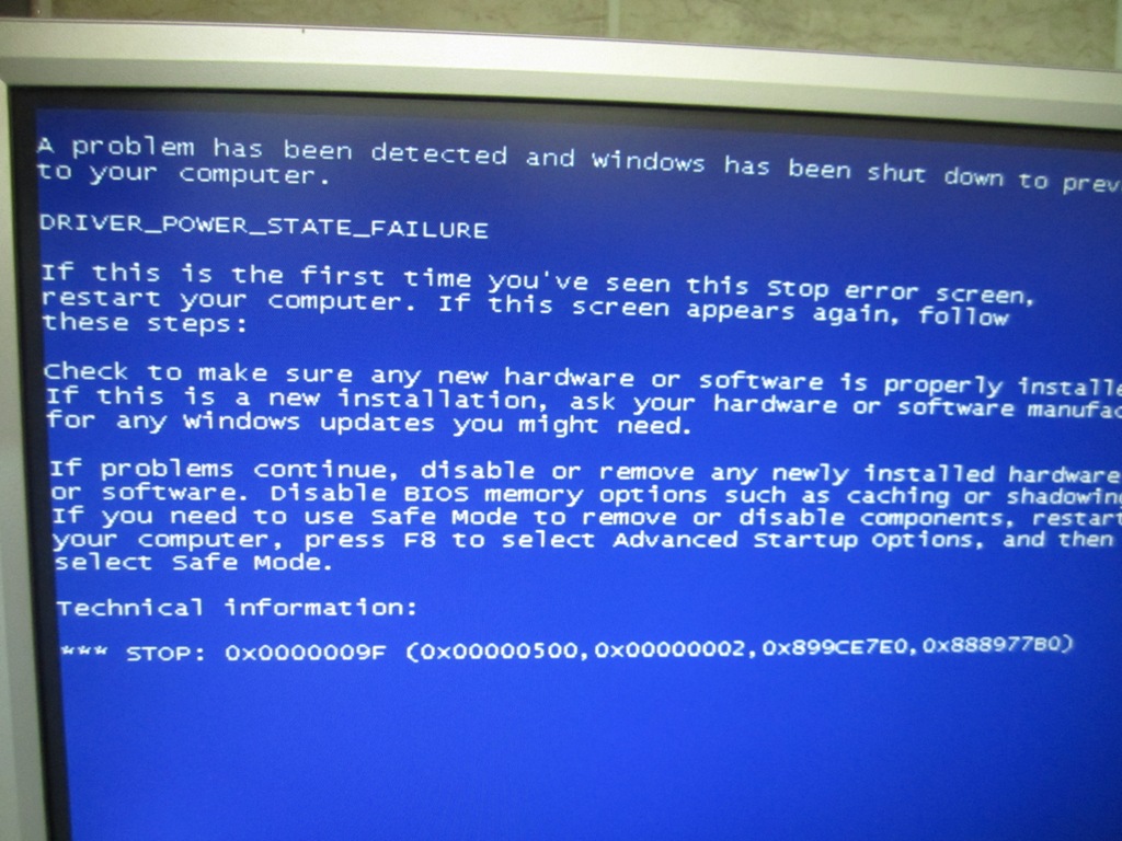

Завтра попытаюсь фото выложить синего экрана.

Вот скрин.
Пробуйте обновить биос.
Блин ,да что вы на самом деле , нормальное это явление ,так и должно быть я по началу тоже озадачился , но пригласив полюбоваться на это дело нормально понимающего мастера в компах ,он мне сказал слово в слово -пост номер 2 , и делов-то , не знаю как оно там на ноутах ,а на стационарном компе именно так и есть ,кстати там белым по синему написано в чём проблемма.

На станционарах ПК питание в юсб при выключении переходит на дежурный режим. Если в это время к порту что то подключено нештатное то могут быть проблемы.

Я уже пробовал ,не прокатило , вот например берем обычную флэшку , втыкаем в юсби ,и выключаем комп , питание на флэшке тоже выключается , и тут оно выключается , просто скорее всего виндоус не может остановить работу подписанного драйвера для UPA USB , устройство активно , питание комп на юсби пытается отключить ,но так как устройство еще в работе ,он этого сделать не может и появляется критическая ошибка , так-что тут не комп надо настраивать ,а драйвер дорабатывать , это-же самое происходит и при подключенном Х-проге когда в епромку зашит ЁРТ от него , а попробуйте кто-нибудь выключить комп со вставленным обычным копеечным ваг комом юсби 409 который(VID PID стандартные)который виртуальный ком порт , интересно как оно в этом случае будет , я-б прям сейчас проверил ,но нету под рукой.
