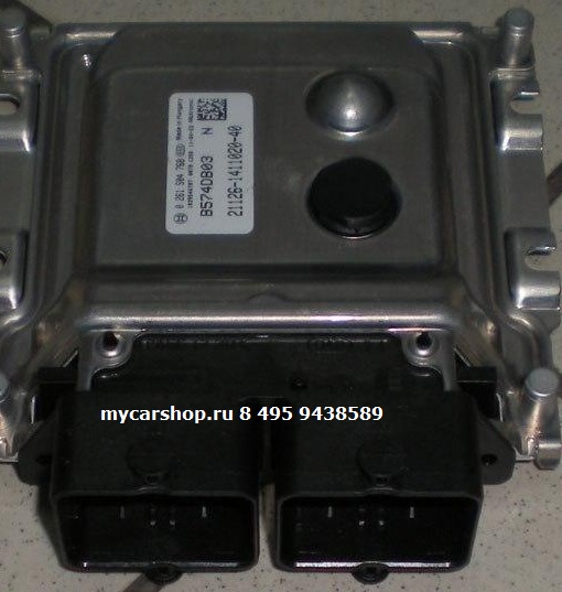

Один разьем идет с панелью второй из моторного щита или откудато из под пола точно не помню. На разьеме эбу новой проводки написано бош.

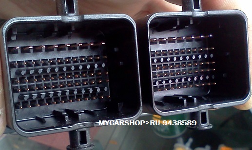

бош это марка разъёма. Сколько пин на разъёме?
походу от 17.9.7

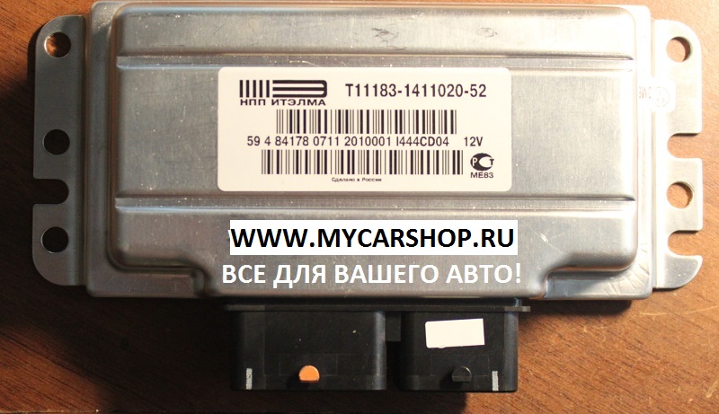

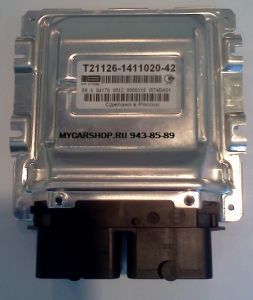

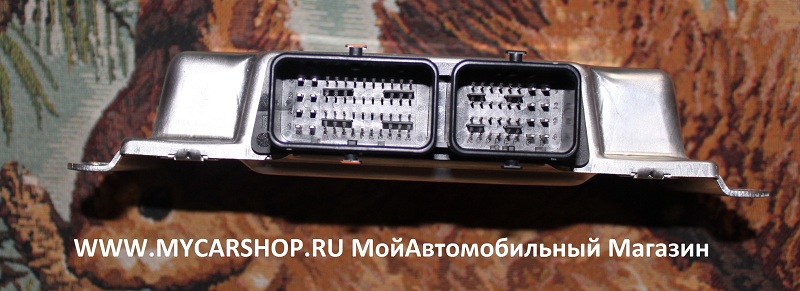

фото
Скорее всего от китайского предохранителя хозяин один предохранители не менял насосами не качал. Разьем на м75 похож.
фото м 74
эбу м75
