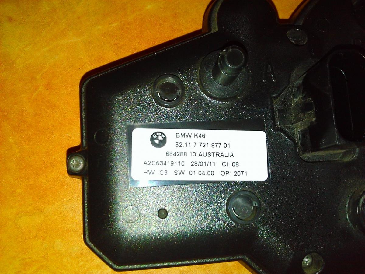

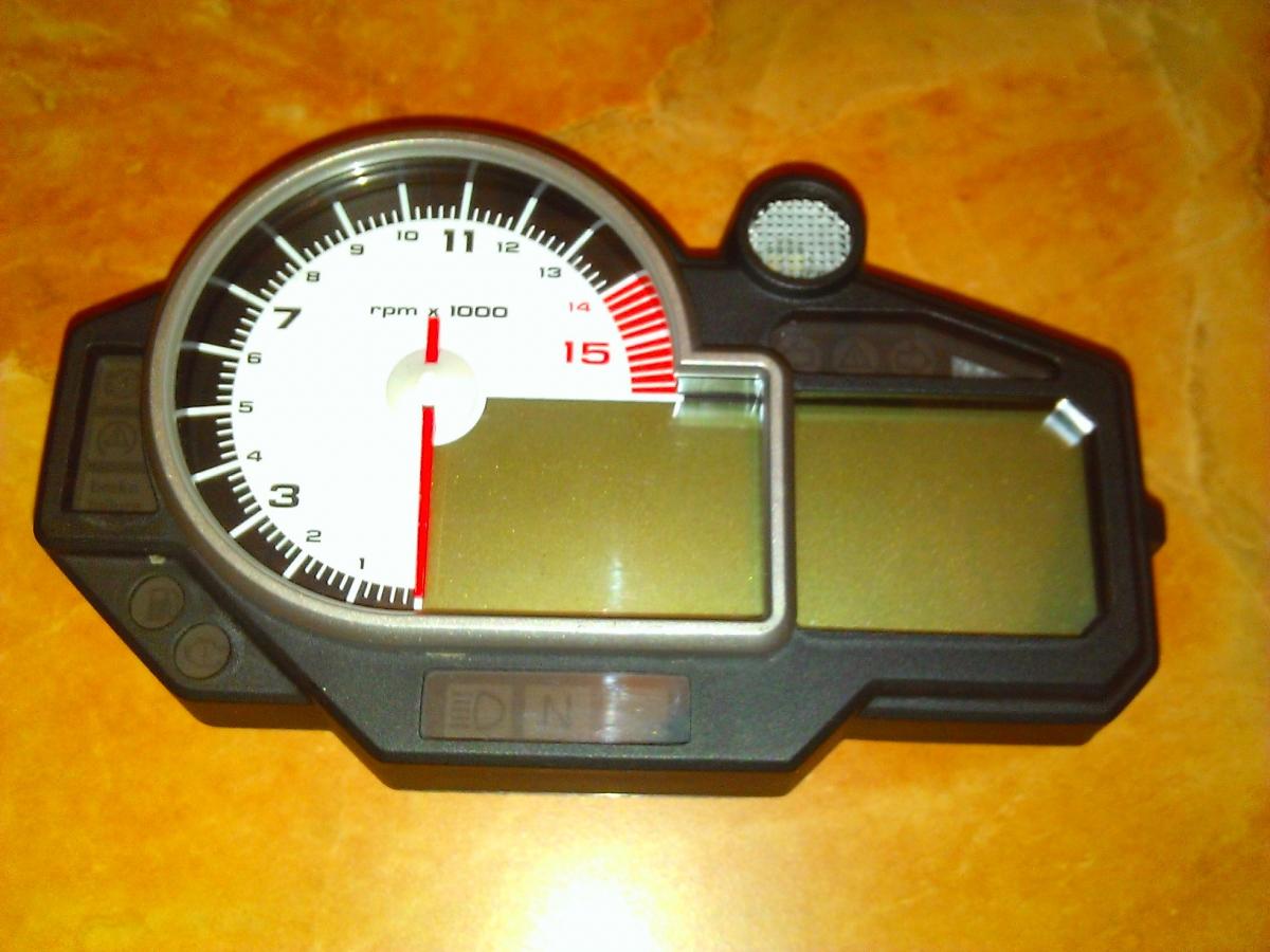

мотоцикл 2011 год.
Вычитали чип 080dq? поправили пробег, поставили на место.
на дисплее 999999.
залили старый дам но все равно 999999
и стрелка тахометра лежит..... не пойму что делать...
вот начальный дамп

дам считан неправильно,какой-то мусор!
вот этот попробуй
Изменено пользователем dim3075
вот этот попробуй
вот этот на нормальный дамп похож
он и есть нормальный! скорее всего w260 пытался внутрисхемно ,не выпаивая прочитать!
Попробуй зтот
BMW-R1200GS_41347km_35080.rar
с дампом похоже и правда что-то не то.
прогером был iprog.
я сюда что-то не то выложил. сейчас поищу нужный.
вот такая панелька
вот его родной дамп, считанный iprog ом.
а тот что был кривой- это чип 24с16 (тоже с этой панели, прочитал на всякий случай).
мотик бмв 12123 изначальный.rar
