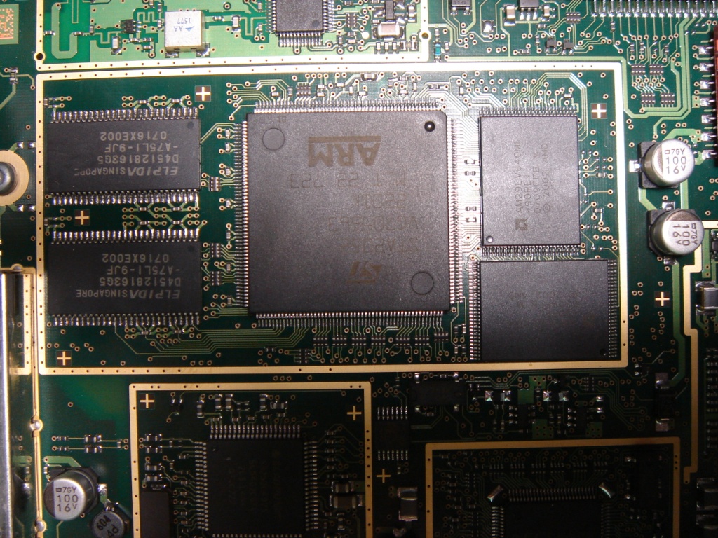

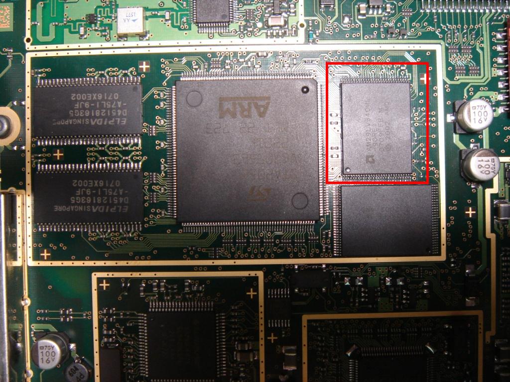

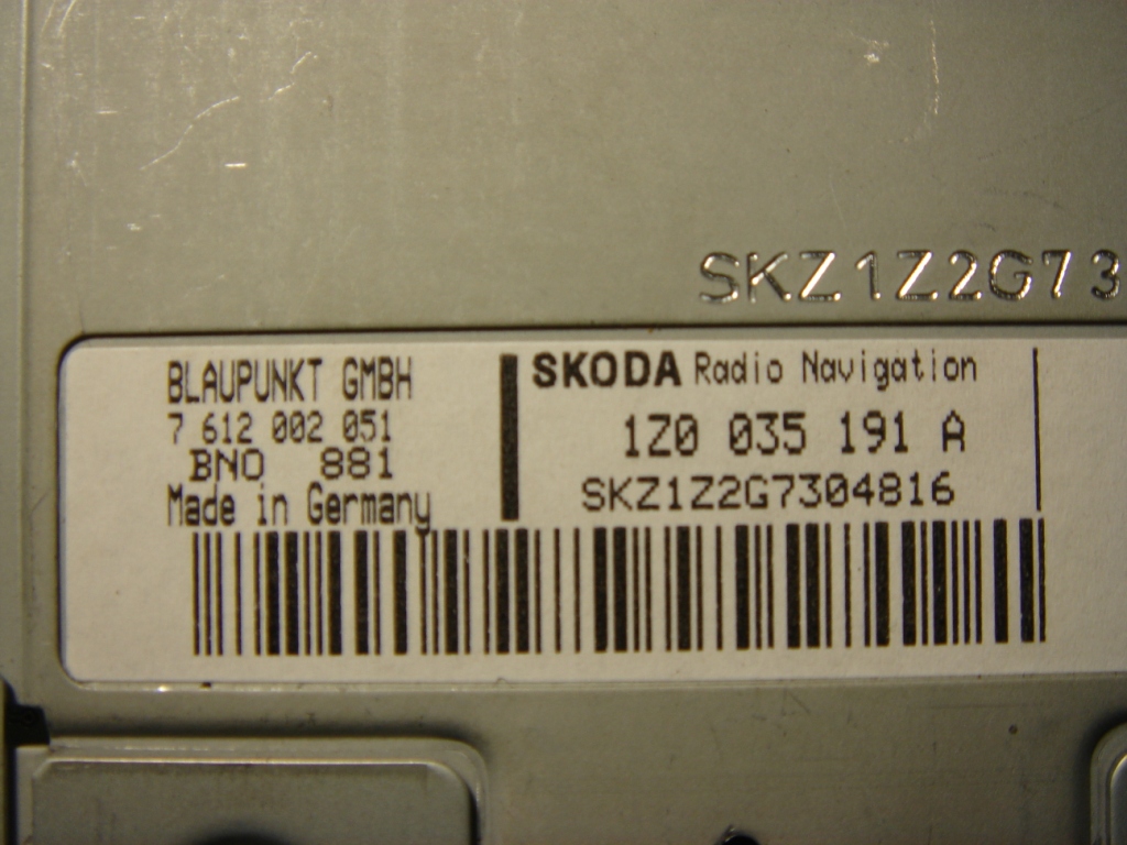

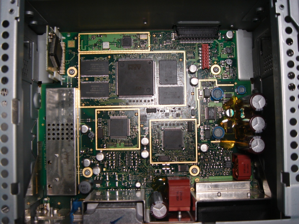

Этот аппарат надо раскодировать. Судя по всему, код в одной из АМ29LV640ML. Выпаивать их мне смысла нету, поскольку адаптера 40\56 все равно нету. Есть ли возможность прочитать дамп как то внутрисхемно? Или код не во флешках? Гугл по этому партномеру не дает вобще ничего, кроме конечно предложений купить аппарат.

Это оно. Спасибо. Я видел эту базу, но почему то пропустил в ней наличие файла. Тритон есть.

Очень дорогое не подходит.)))) Аппарат собственно, морально устарел. лежит себе, ждет своего покупателя. Если решение вопроса окажется нерентабельным, то девайс пойдет на запчасти. Ну и по теме. Если прав Jurij, то каким боком к этому аппарату TSOP-56? В этом случае не прав я в своем первом предположении, ни и вы. Ну а FIS в этом аппарате вобще не существует. Кроме того надо добавить, что как раз FIS и легкость работы с ним, благодаря одной очень известной отломаной программе, дает все шансы пионэрам заработать на банку пива.
Что касается списка то есть Тритон, Омега, ЕТL912, ETL NEC. Сегодня еще заберу с почты Карпрог 5.3(клон). Вот Оранжа 5 с кальками нету, наверное и не будет. Хотя кто его знает? Однако про "изящное" решение очень интересно. Если можно намекните в теме или в личке. Зараннее спасибо.
-- каким боком к этому аппарату TSOP-56? .
--Ну а FIS в этом аппарате вобще не существует.
Изящность решения заключается в том, что код можно поиметь вообще не разбирая аппарат.. и при наличии заранее приготовленных приблуд даже паять ничего не надо... У меня на такой аппарат уходит 15-20 минут..
--FIS очень даже здесь существует, но не ввиде железяки..
И TSOP-56 тут самым непосредственным боком..)) Потому как код здесь
Переходник TSOP40\56 для Тритона покупать не буду, поскольку 70 долларов вложить в этот аппарат дороговато, а больше он скорее всего никогда и не пригодится, поэтому про "изящность" до сих пор интересно. Этот аппарат можно читать по шине, так как RNS510?
Разбирай на запчасти ! Если переходник за 70 дорого , то что дальше ? Предположим , кто нибудь подскажет адрес . И что дальше ? Это не нафигашка где работает пресловутая отломанная прога . Тут нужно будет или клянчить код по дампу или покупать . Вообщем или вкладываться или в мусор
