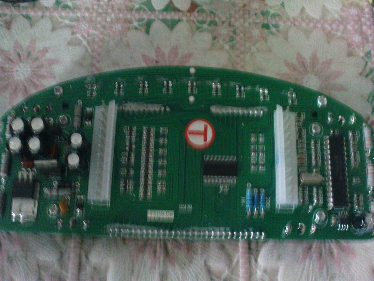

Взялся повозиться с этой понелью..
Пусть будет самый с мешной для вас вопрос, но я не могу считать тамп.
чип 24с02WI (CSI p4g ) нашол 5-6 ногу по точкам. Землю - питения. и все Упа выдает CLK error.
прилагаю фото. Ткните носом что не так делаю.

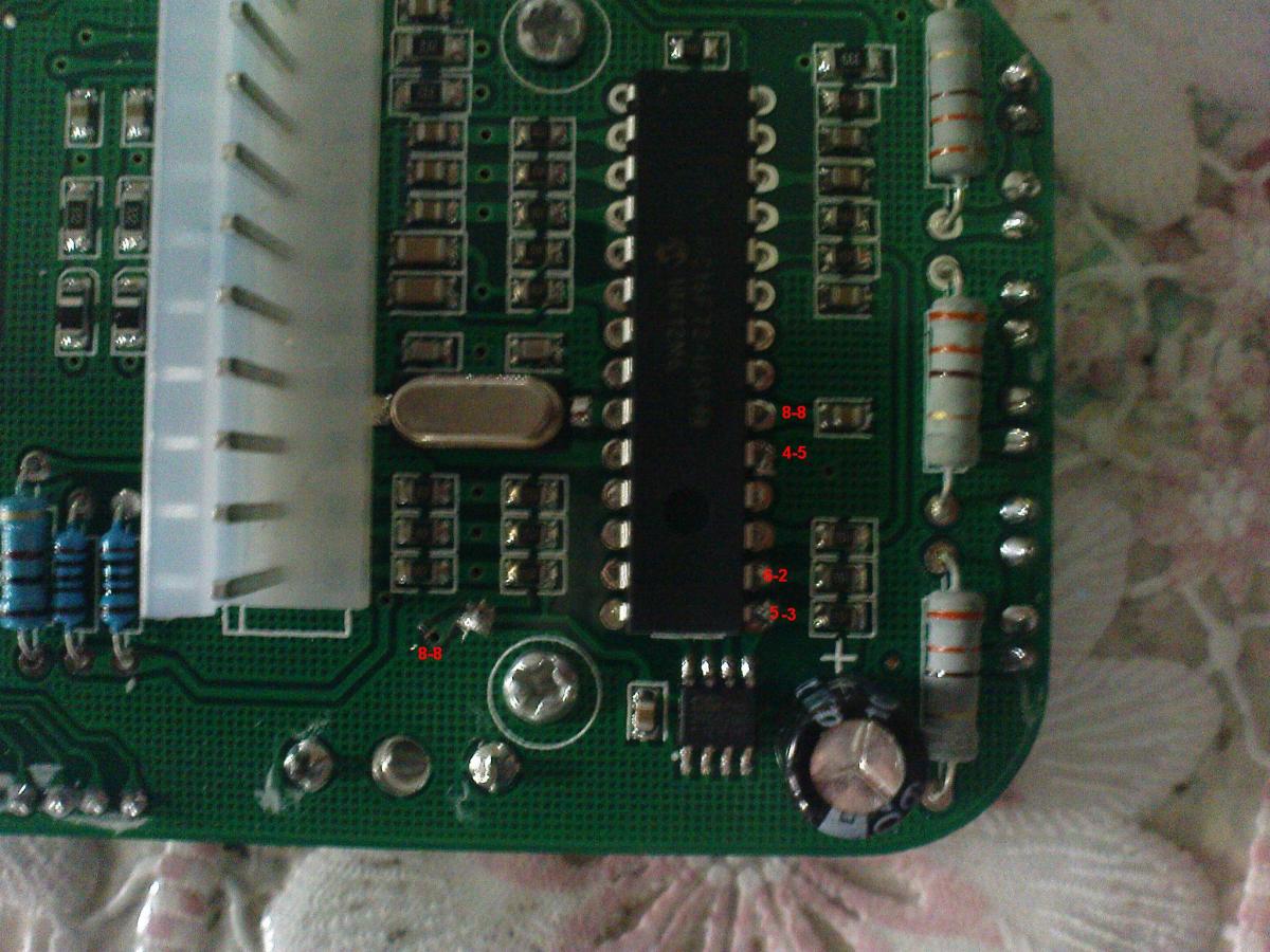

Переходник от 93сXX. ноги прозвонил (3 - 5 2 - 6 5 - 4 8 - 8)
Дай внешнее питание на Упу или на щит. А лучше выпаять микросхему.
Что за переходник? У Упы на плате под eeprom отдельно разводка сделана под 24 и 93 серии.

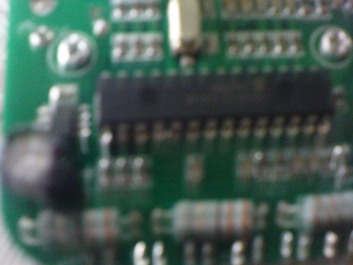

а не судьба нормальные фото сделать?!

переходник по схеме собирал из нета (COM на 93СХХ 1-2-3-4-5-8 ) контакты. Прозвонил по плате 24 и 93 серию выбрал (2-6 3-5 5-4 -8-8) припаялся как на картинке и все тишина на этом.

Микруху то отпаять не проблема. Но она маленькая и все программатор не встанет... Я 93С46 делал по точкам. А эту взялся потму ни разу не было 24с02, надо учиться.
Если подпаяться на примую к микрухе к ногам 4 земля 8 питания 5 и 6 программые. остальные как я понял не задействованы.
Читал тему по лифаны так только две точки 5 и 6 использую.

Подлючил блок 12в к упе. ножки 5 и 6 от переходника как пиал выше. Еще минус с платы взял прозвонил точки. Ни чего. упа пишет ошибку
