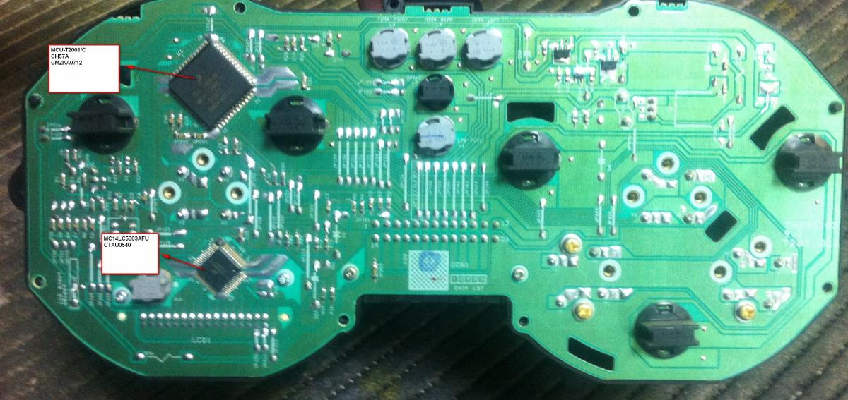

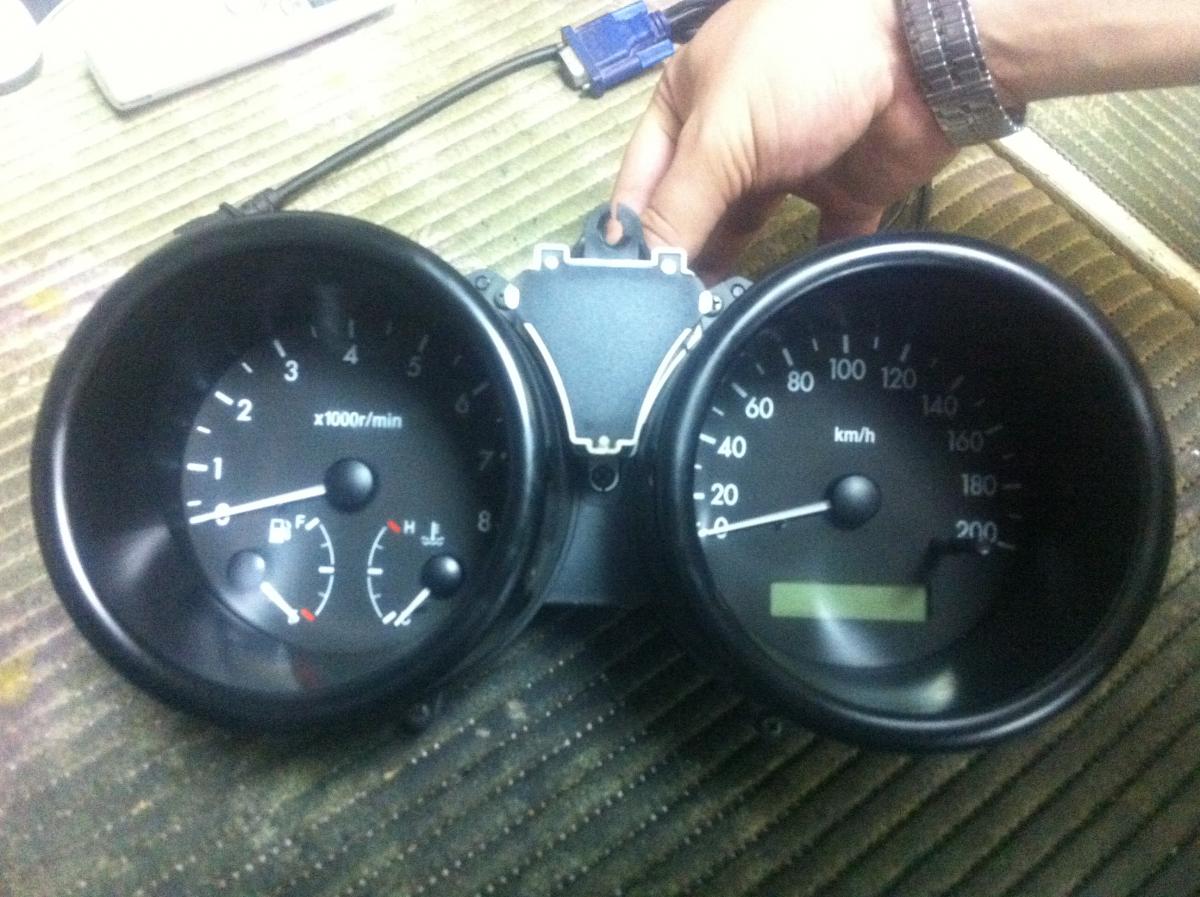

Всем здоровья, подскажите кто сталкивался с етой панелькой, как, куда, и чем можно подключиться чтоб смотать,авто 2007года двиг 1.2, спасибо.
Ну а дальше разобрать и найти EEPROM лень?
Всё проверил нет там ипрома.
Правильно, там проц, mc68hc05h12, в нем еепром.
Вы про MC14LC5003AFU? а распиновка у него с mc68hc05h12 так-же?
А в упе какой чип выбирать?
Не прикалывайся, дали ж маркировку моти, выбери в дереве устройств нужную микру. Там и распиновка есть для подключения и вся инфа.
Спасибо за разъяснение, просто смущало то что написано на чипе и то что Вы писали.
Ещё раз спасибо, всё получилось без поднятия ног, сменя дамп на 65тыш
