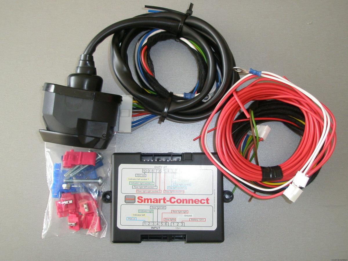

но бывалые говорят,что при смарт коннект могут проблемы быть.

модуль прицепа нужно ставить
