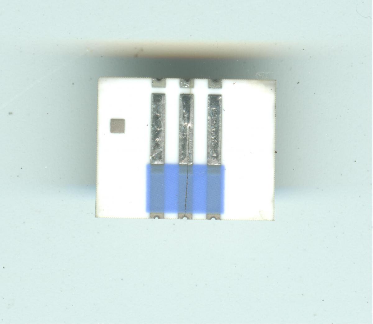

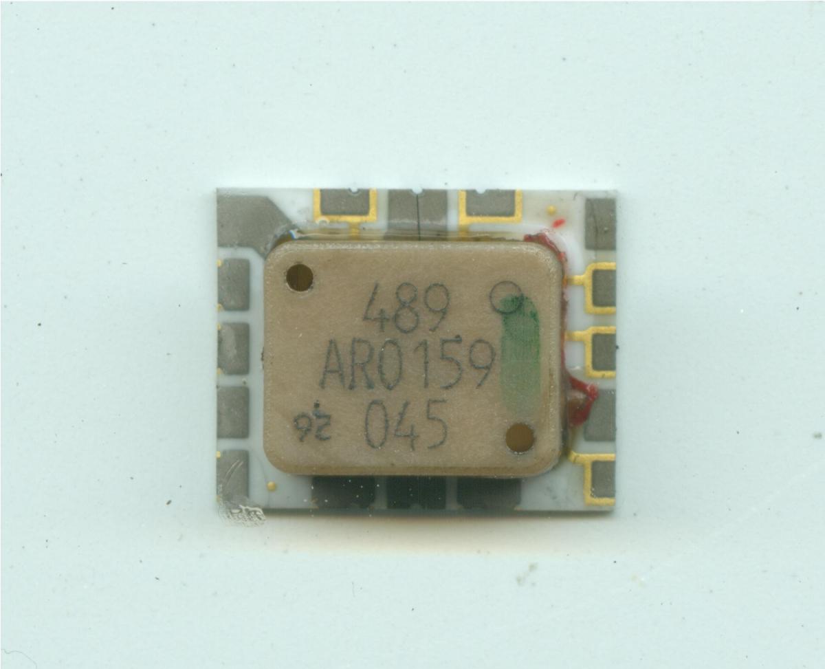

На плате есть дохлый элемент, но идентифицировать его не могу.
по маркировке на корпусе ничего не найти ((((
Помогите кто уже сталкивался с подобной деталькой, как её правильно расшифровать?
Обычный датчик атмосферного давления
Как его заказать , купить? Чем заменить?

умер 100% т.к. при вскрытии блока был разломан.
подстроечный резистор не вариат т.к. это дополнительный геморой.
Нужно заказать или найти б.у. (нужен парт номер)

Датчик можно любой, с аналоговым выходом. Показания практически у всех одинаковые.
На пример MPXA6115a стоит в блоках Delphi

Спасибо, теперь хоть более менее понятно стало )))
Судя по даташыту на mpxa6115 там корпус 1317 или 482, судя по маркировке на моём чипе там корпус 489...по крайней мере логично.
по описанию mpxa6115 - Pins 1, 5, 6, 7, and 8 не используются, то есть
2- VS
3- Gnd
4- Vout
соответствует.

Единственное что меня смущает, то что mpxa6115
имеет диапазон питания в пределах 5Volt
а какие параметры родного датчика не ясно :\
mpxa6115 я для примера привел. Можно пообзванивать местные магазины , может есть другой датчик, не обязательно в таком корпусе.
У нас в городе есть в наличии другие, подходящие. Думаю в Питере точно что-нибудь найдется
У меня сейчас лежит блок с таким датчикам как у тебя, на нем питание 5 вольт
