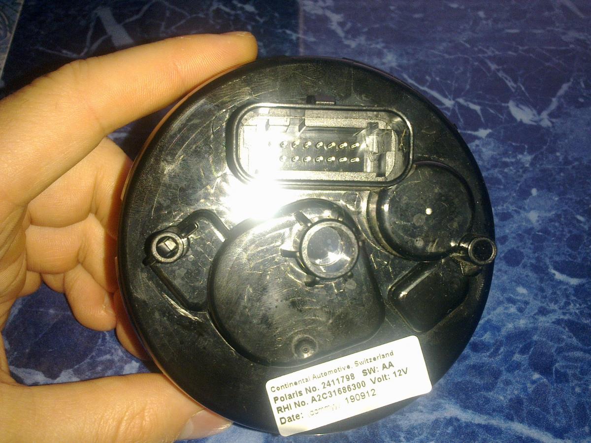

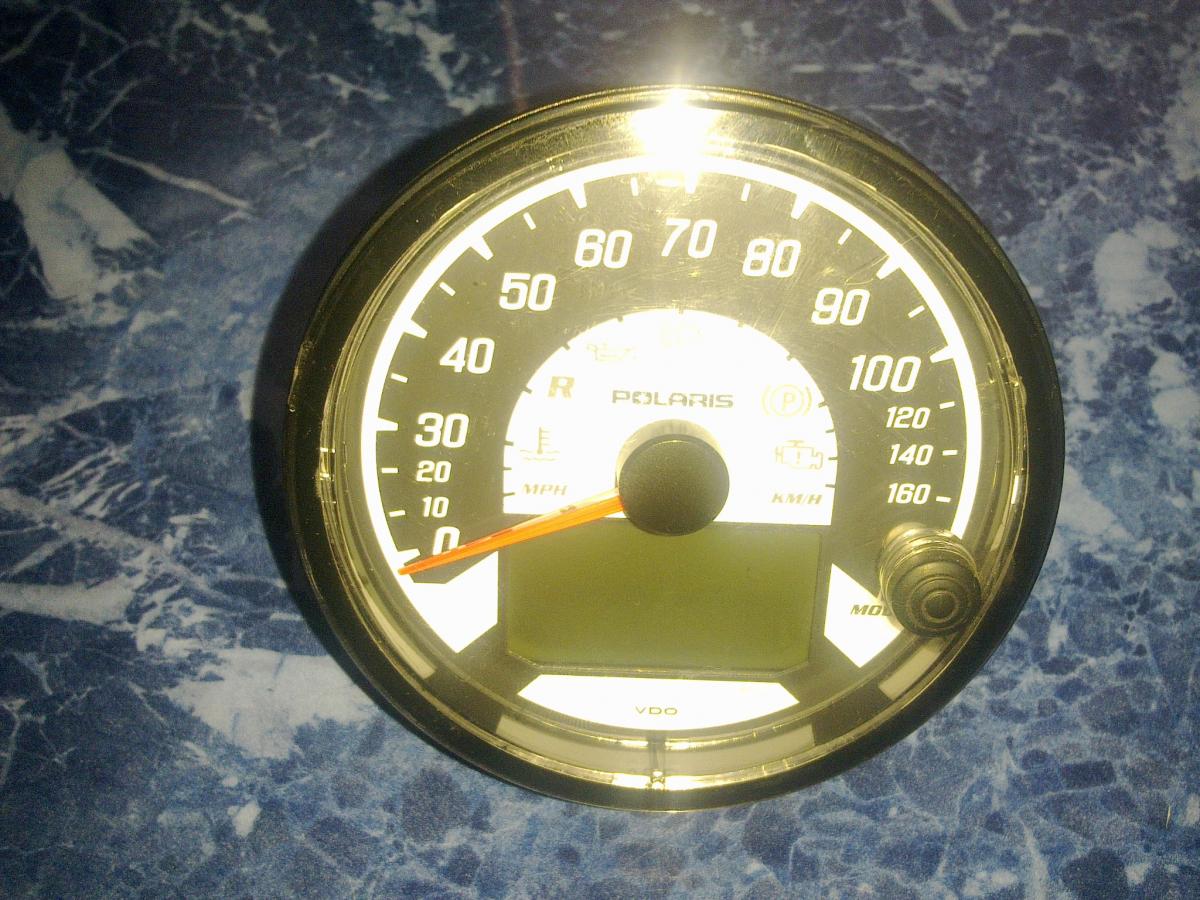

кто-нибудь сталкивался с разбором данного спидометра?
где- нибудь режется дырка?
Развальцовывать надо, .......сюрприз однако тебя там будет ждать ( от VDO )
Развальцовывать там ничего не надо. Стекло там приклеено к стакану дихлорэтаном. Засовываешь под стекло канц-нож и по кругу ....
Обратно клеить также дихлорэтаном, от супер клея все белеет ... вид ужасный!
спасибо! будильник вскрыл, если нужно могу дампом поделться!
Выложить дамп, это долг, не наказывается, а наоборот поощряется...
Владимир, а какой сюрприз там мог быть?
Самый главный и трудный сюрприз это разобрать, остальное примитив, ну еще и 93с66 в таких будильниках может стоять, ВДО.
Сюрприз в том, что при вскрытии на стекле может остаться очень мелкая сетка трещин.
