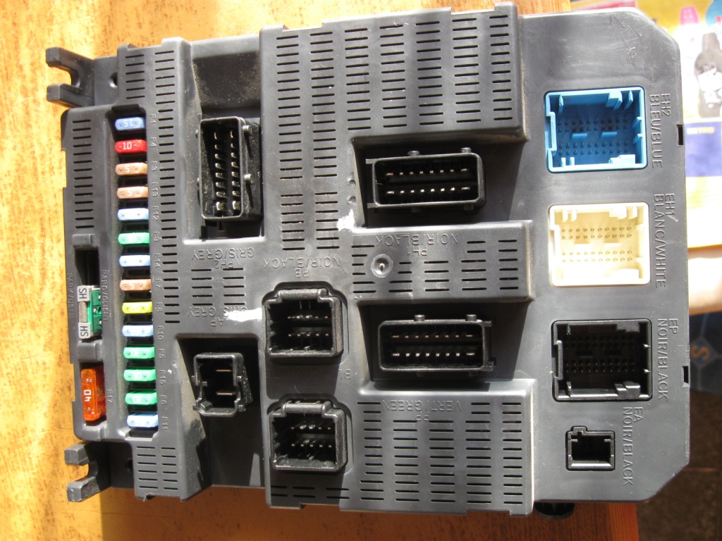

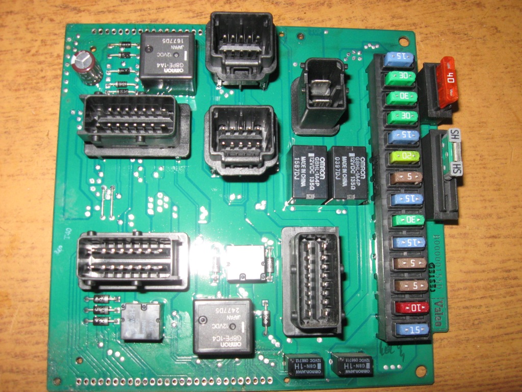

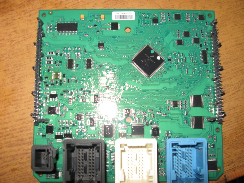

Дизелек, проблема не работает задний левый поворотник, докапался до блока BSI 2004 P07-00? на 13н разъема ,при включении поворота , без нагрузки пульсирует 8.5в,под нагрузкой 0в, разобрал блок, может, кто сталкивался с такой бедой. Все хитро закручено, передние повороты работают от моторного ЭБУ, но по левому борту мигание с учдвоенной частотой, т.е захимичить, кинув провод на задок не выйдет.Правый задний работает нормально, но в плате 14н уходит в противоположную сторону от левого. Микросхемы прочитать не могу , залито лаком

Было такое на FIAT PUNTO, оказалась проблема в релюшках. У тебя они стоят в середине, возле предохранителей на плате.
Проверь.
Удачи.
Если лак стереть то читаются...

релюшки заменил , но результат тот же, лак расстворителем убрал, надпись не видна
