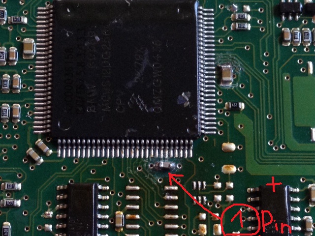

Завалил Cas2, но только не понятно прогером R 270 или пока 10 раз напаявал контакт, камень отломил, светло коричневый, наверно керамический конденсатор, может его можно со старой платы сдуть, но не знаю как найти спецификации по камню и где купить, желательно в европе, может кто схемой поделится, если кто-нибудь может помочь с восстановлением модуля. буду презнателен за любую помощь

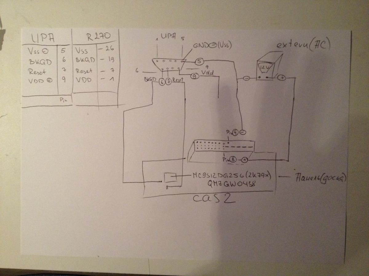

Пробовал Упой прочитать, не вышло, r270 после поломки ссыкотно, не подскажите как внутревенно кас2 сделать вот так попробовал с питанием фото2, не вычитал?

Кондер 220 пф пробуй
нарой на убитых HDD или материнках, а так то можно купить по меньше размером в любом корпусе.
есть пару панелей там по виду точно такие же,
одну подпоял, чуда не произошло, кстати на фото уже новый конденсатор, как разобраться, какая мне нужна, есть только мултиметр обычный, может ли кто помочь как на другой панельке такой же найти?
может кто замерит, что там за конденатор, у кого кас2 валяется
конденсаторы вроде мултиметром не замерить
