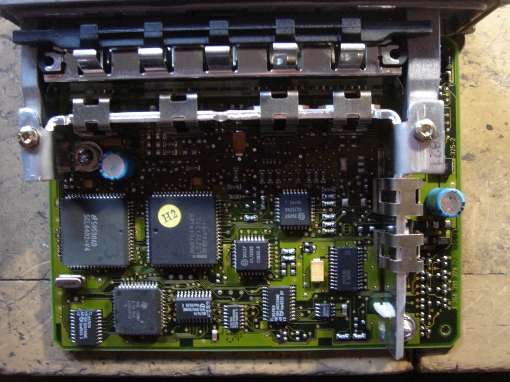

Моторник 021 906 256С BOSH 0 261 203 966/967.

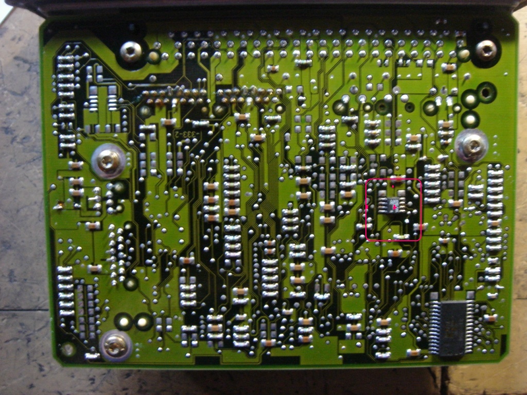

Машина заводится и сразу глохнет. В ошибке по иммо моторник не авторизован. Если снять клемму АКБ, либо отсоединить моторник и подождать минут 10, можно один раз завести. Заглушил - снова блокировка. Иммо Офф делал, переписывая еепромку на обратной стороне платы, также менял ее на новую. Результат тот же. Судя по всему в дампе уже давно сделан иммо офф, еще до меня, поскольку еепромка уже была паяна. Ключ единственный пробовал пепрепрограммировать, менял на нем чип. Логин иммо принимает, но моторник все равно после второго запуска - не авторизован. Два дня эта машина выедает мозг. Как решить проблемму, неужели только заменой моторника? В ариве еепромина с моторника В58 258(24с02)

дамп еепром кривой
с этой темы дамп залей http://www.auto-bk.ru/forum/topic/42852/
Изменено пользователем www23
Все вопрос решил. Машина заводится. Спасибо всем кто помогал. Отдельно пользователю с ником silman. И дамп был точно кривой.
