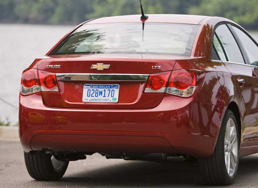

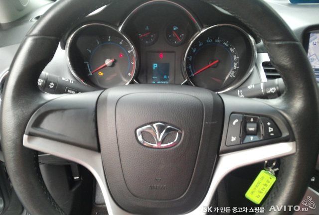

В Корее выпускается Daewoo Gentra она же Chevrolet Aveo
Daewoo Lacetti в свежем кузове это Chevrolet Cruze !
