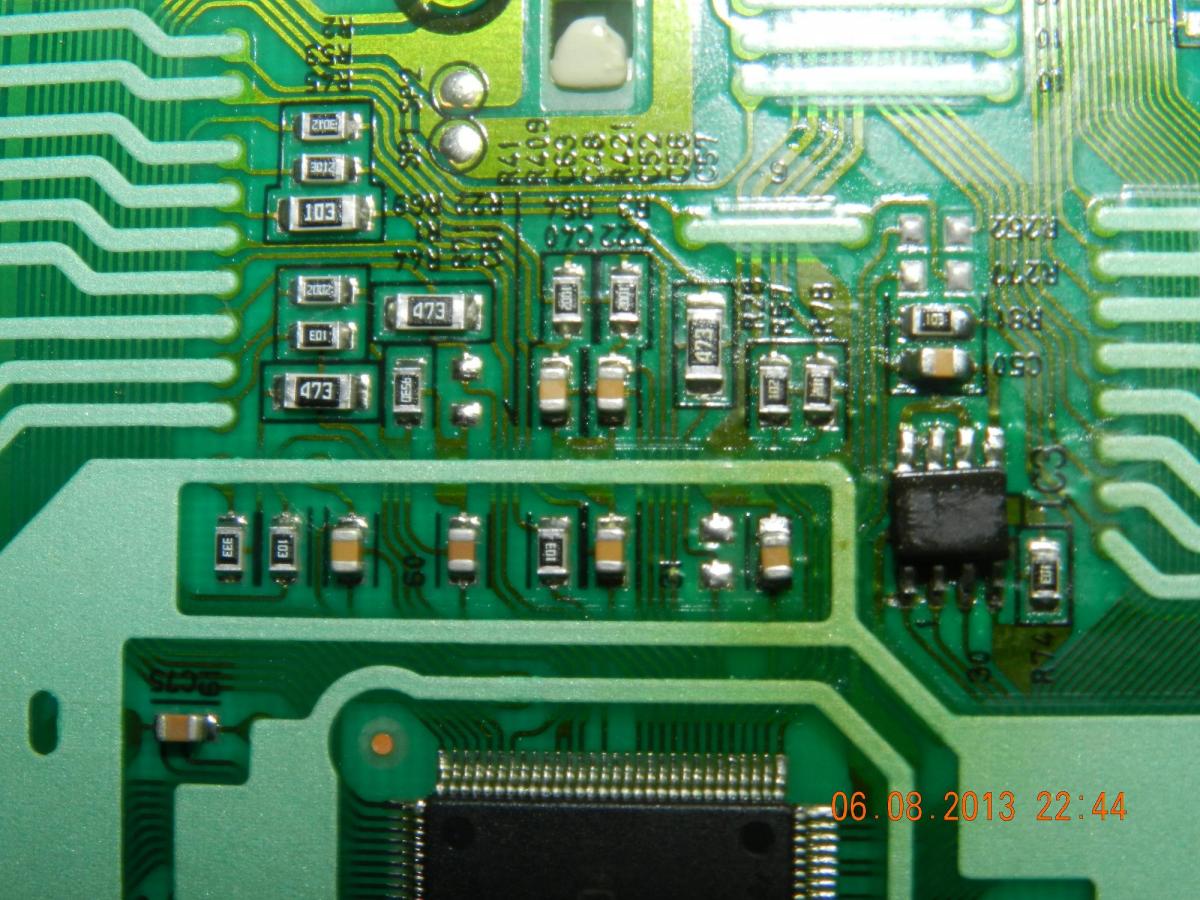

Toyota Camry 40 2006 (Denso 83800-06M70) вечером позвонил хозяин
Нужна помощь....Сегодня утром пропоял все контакты на чипе 93с56..всё работало отлично...вечером звонит хозяин и говорит что ниче не работает...Приборка погасла стрелки лежат,при подаче питания не реагирует ....
Куда копать....что нужно посмотреть для начала...
спасибо.

как вставить фото?
как вставить фото?
Расширенная форма, нажми.
как вставить фото?
О, блин... И тут инструкция нужна?
Представь.... :emot64:
Фото прилагаю....
2.bin -дамп считаный вечером..
untited1.bin-дамп был залит утром....
Дамп перезалил...припоял всё назад.....приборка ожила.....
только вот интересно....почему дамп слетел...

У меня несколько вопросов...
1 Где "сдутые диоды" ?
2 Почему затёрта маркировка на микре ?
3 ТС, фота твоя? Выложи где-нибудь на файлообменнике в исходном формате и дай мне ссылку в личку. Хочу метаданные посмотреть...
процентов на 90 тут виноват флюс (или то что вместо него использовали) а при прогреве улетучилась его часть...
Мыть место пайки нужно обязательно - это гарантия работоспособности устройства , это культура проведения работ , это сокрытие следов своего присутствия
Есть в продаже готовые смеси для чистки плат , можно и самому набадяжить: изопропиловый спирт+очищенный бензин (галоша) 50% Х 50% .
В крайнем случае спирт.
если заново слетит ставь новую микру.феном сядет ровней
флюкс офф хорошо моет .а так канифоль в спирте или глицерине отличное дело.а покупные безотмывочные нормальные

1 всё уже на местах...
2 маркировка не затёрта её просто не видно.
3 фото моё.
не сталкивался ни разу когда после обычного спирто-канифольного флюса F-1 не стартовал замок на MB Vito? причём пайка была протёрта ватой смоченой в спирте.
Промыл нормально кисточкой и продул сжатым воздухом - всё пошло... шарики и сопли исключены - просматривал всё под микроскопом.
