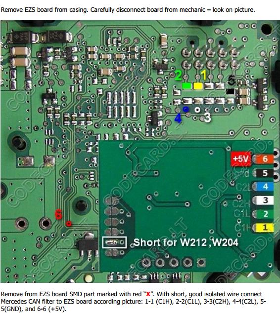

Есть у кого картинка или схема подключения кан-фильра (codecard.lt) в щиток даного авто?

есть только схема на испанский как фильтр. Вроде одно и тоже должно быть?
Лови
Лови
спасибо но это EZS
эта фока с http://www.codecard.lt

я же написал в первом посту "схема подключения кан-фильра в щиток даного авто?"
в щиток не получится,это же не рено!
реношка ,без щитка, заводится и едет,а вот с мерсом могут быть проблемы!
Если готов к экспериментам, то ни чего там сложного нет. Находим 5 вольт, массу . Кан как правило имеет фильтр, вот его отпаиваем и туда паяем канфильтр.
