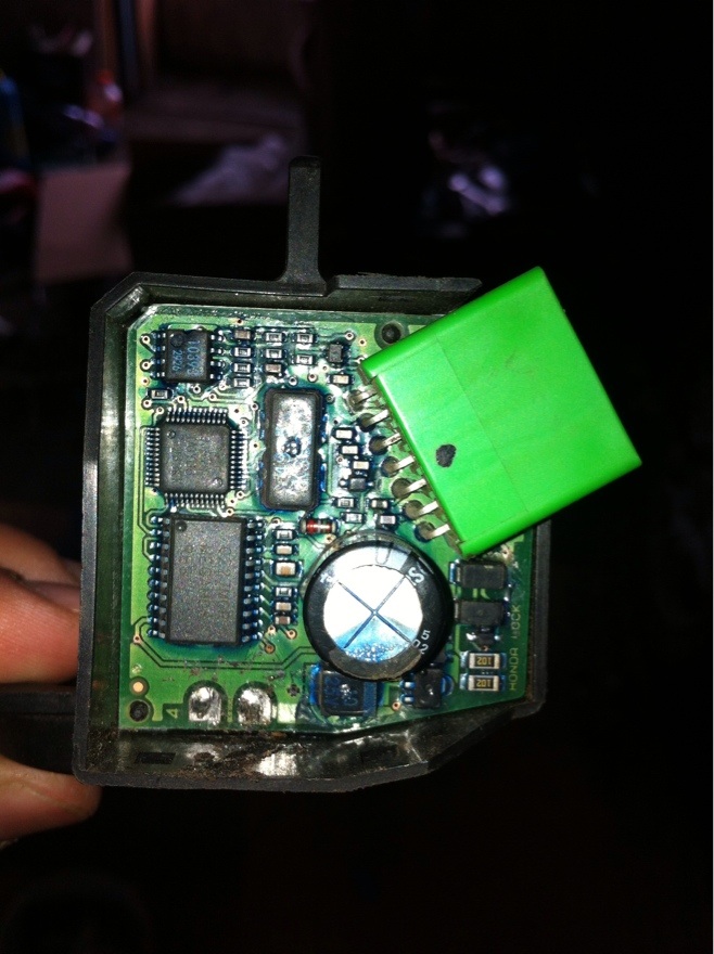

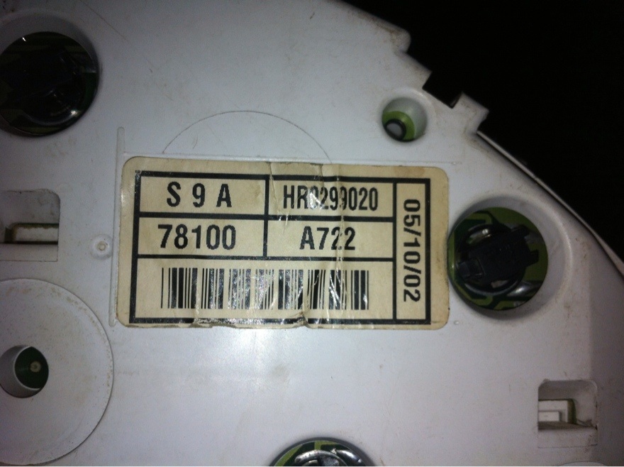

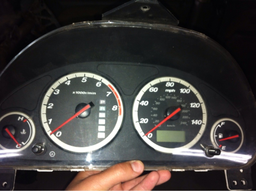

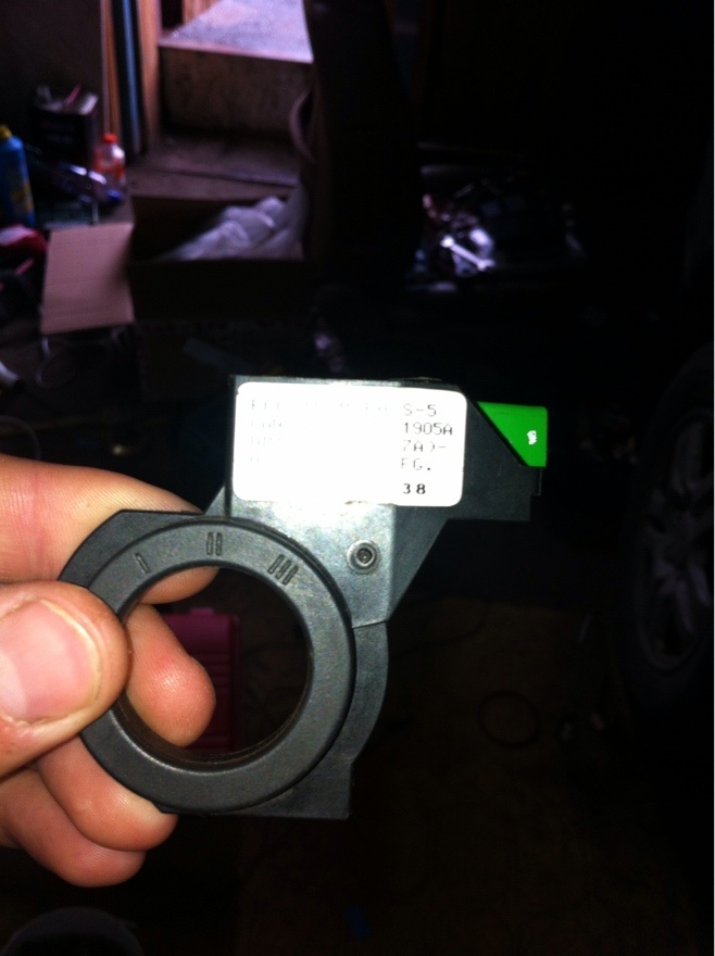

Фото антенны и панели

immo отдельным блоком.
на нижней стороне платы антены 93С46
Новый или б/у иммо (антена) лаунчем привязывается на ура!

У меня есть такая же антенна и при подключении симптомы те же.

что то не пойму память то какая установленна в иммо

Память в иммо 93c46. А что хитрого в реле. Машина заводится. Все работает. Кроме связи с иммо. И диагностики
коль память 93с46 как и должно быть то криво прочитан дамп иммо размер файла 248 байт а должно быть 128 байт
прочитай по нормальному еепром иммо
