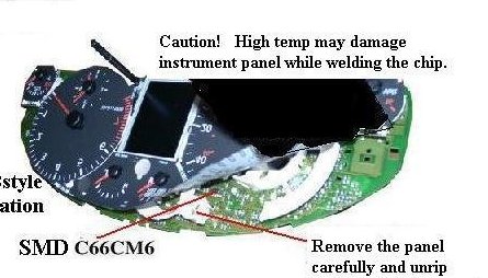

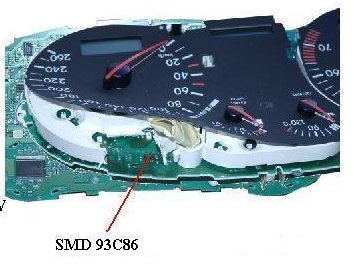

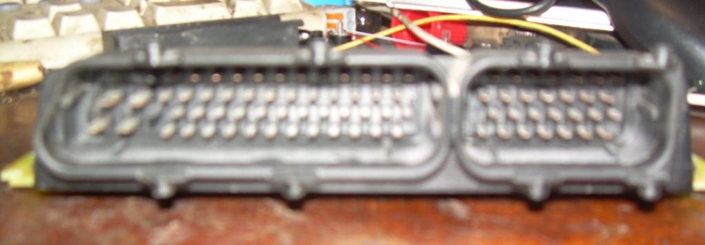

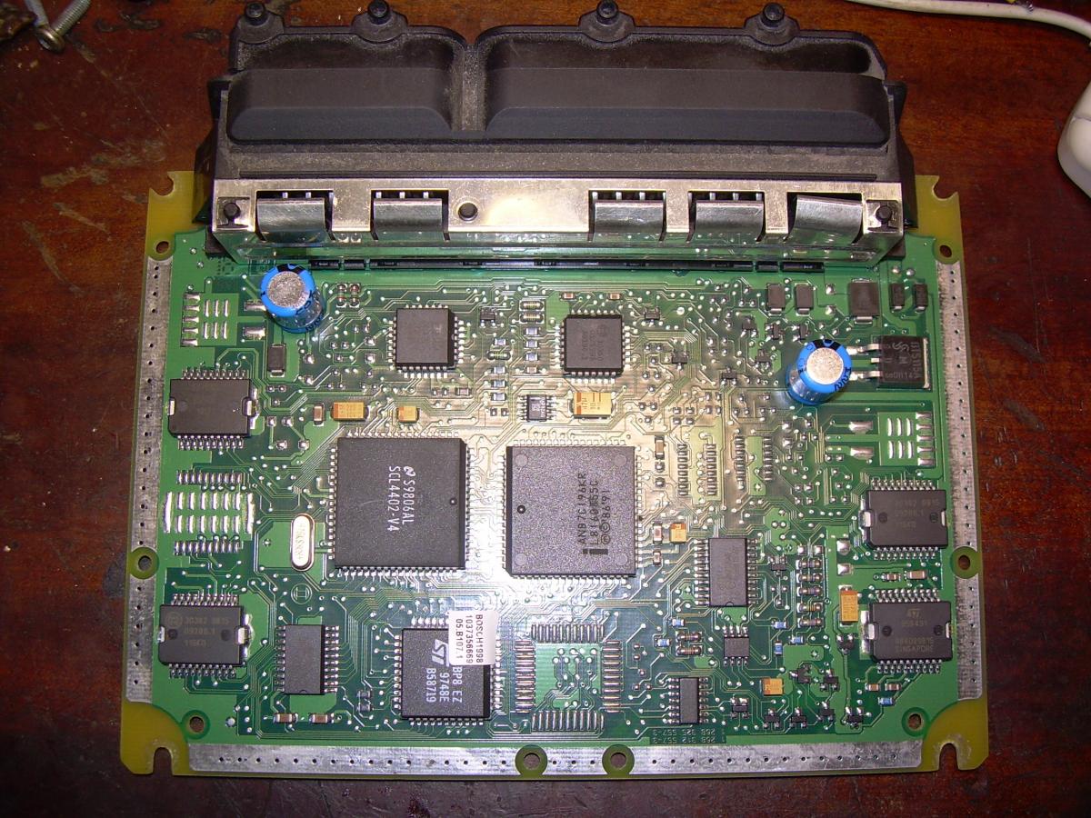

Опубликовано 9 августа, 201312 г. comment_458343 Приветствую всех. Подскажите что это за ЭБУ и выложите пожалуйста распиновку для программирования галлеттой. Проблема в том что после замены панели приборов, машина заводится и глохнет. Пробовал ставить старую панель, тоже самое . Машина полностью отказывается выходить на связь через вагком и автоком. Перебрал все хелпы по репрогу эбу ,именно для этого не нашёл ... И ещё вопрос , можно ли переложить дамп eeprom из старой панели в новую ? Старая панель , это та что на фото с микросхемой EEPROM C66CM6 и инфо панелью а новая с ипромкой 93С86 . Ссылка на комментарий https://www.auto-bk.ru/forum/topic/43057-%D0%BF%D0%BE%D0%BC%D0%BE%D0%B3%D0%B8%D1%82%D0%B5-%D0%BE%D0%BF%D0%BE%D0%B7%D0%BD%D0%B0%D1%82%D1%8C-%D1%8D%D0%B1%D1%83/ Поделиться на другие сайты Поделиться Поделиться сообщением

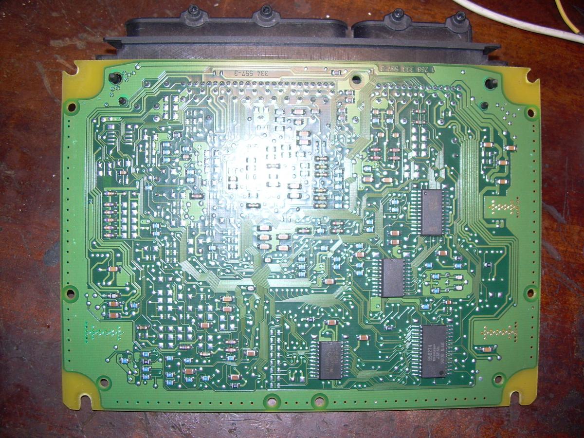

Опубликовано 9 августа, 201312 г. Автор comment_458373 вот ещё фото Ссылка на комментарий https://www.auto-bk.ru/forum/topic/43057-%D0%BF%D0%BE%D0%BC%D0%BE%D0%B3%D0%B8%D1%82%D0%B5-%D0%BE%D0%BF%D0%BE%D0%B7%D0%BD%D0%B0%D1%82%D1%8C-%D1%8D%D0%B1%D1%83/#findComment-458373 Поделиться на другие сайты Поделиться Поделиться сообщением
Опубликовано 9 августа, 201312 г. comment_458381 в гугле по номеру боша первые четыре сцылки твои)) Ссылка на комментарий https://www.auto-bk.ru/forum/topic/43057-%D0%BF%D0%BE%D0%BC%D0%BE%D0%B3%D0%B8%D1%82%D0%B5-%D0%BE%D0%BF%D0%BE%D0%B7%D0%BD%D0%B0%D1%82%D1%8C-%D1%8D%D0%B1%D1%83/#findComment-458381 Поделиться на другие сайты Поделиться Поделиться сообщением

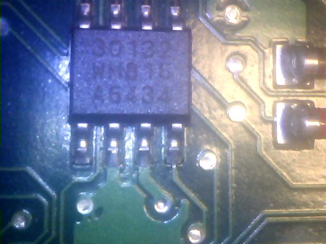

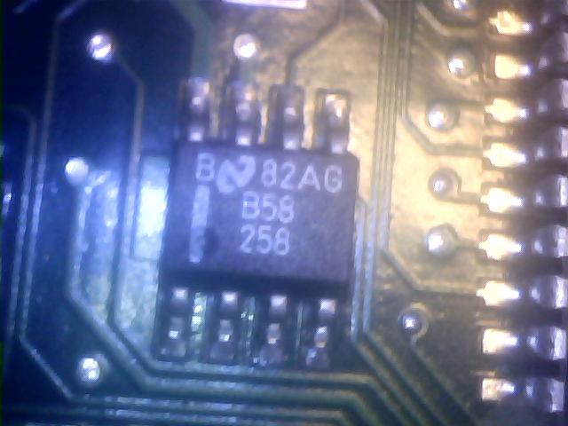

Опубликовано 9 августа, 201312 г. comment_458386 Не возьмет галета этот блок.Флэшка читается только внешним прогером. Да и зачем его читать? Для манипуляций с иммо,достаточно еепромки 24с02. вот ещё фото Изменено 9 августа, 201312 г. пользователем slava700 Ссылка на комментарий https://www.auto-bk.ru/forum/topic/43057-%D0%BF%D0%BE%D0%BC%D0%BE%D0%B3%D0%B8%D1%82%D0%B5-%D0%BE%D0%BF%D0%BE%D0%B7%D0%BD%D0%B0%D1%82%D1%8C-%D1%8D%D0%B1%D1%83/#findComment-458386 Поделиться на другие сайты Поделиться Поделиться сообщением
Опубликовано 9 августа, 201312 г. Автор comment_458405 Не возьмет галета этот блок.Флэшка читается только внешним прогером. Да и зачем его читать? Для манипуляций с иммо,достаточно еепромки 24с02. 24c02 это какая именно на фото 24CO2 ? Потому что нет больше никаких 8 ножечных микросхем на платеткните пожалуйста меня носом в эту ипромку Ссылка на комментарий https://www.auto-bk.ru/forum/topic/43057-%D0%BF%D0%BE%D0%BC%D0%BE%D0%B3%D0%B8%D1%82%D0%B5-%D0%BE%D0%BF%D0%BE%D0%B7%D0%BD%D0%B0%D1%82%D1%8C-%D1%8D%D0%B1%D1%83/#findComment-458405 Поделиться на другие сайты Поделиться Поделиться сообщением

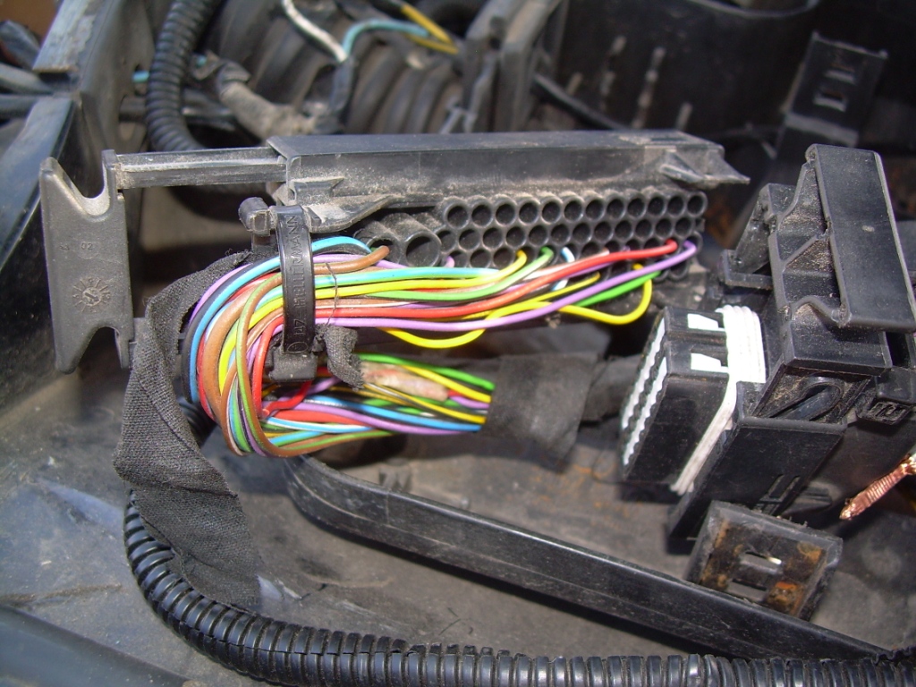

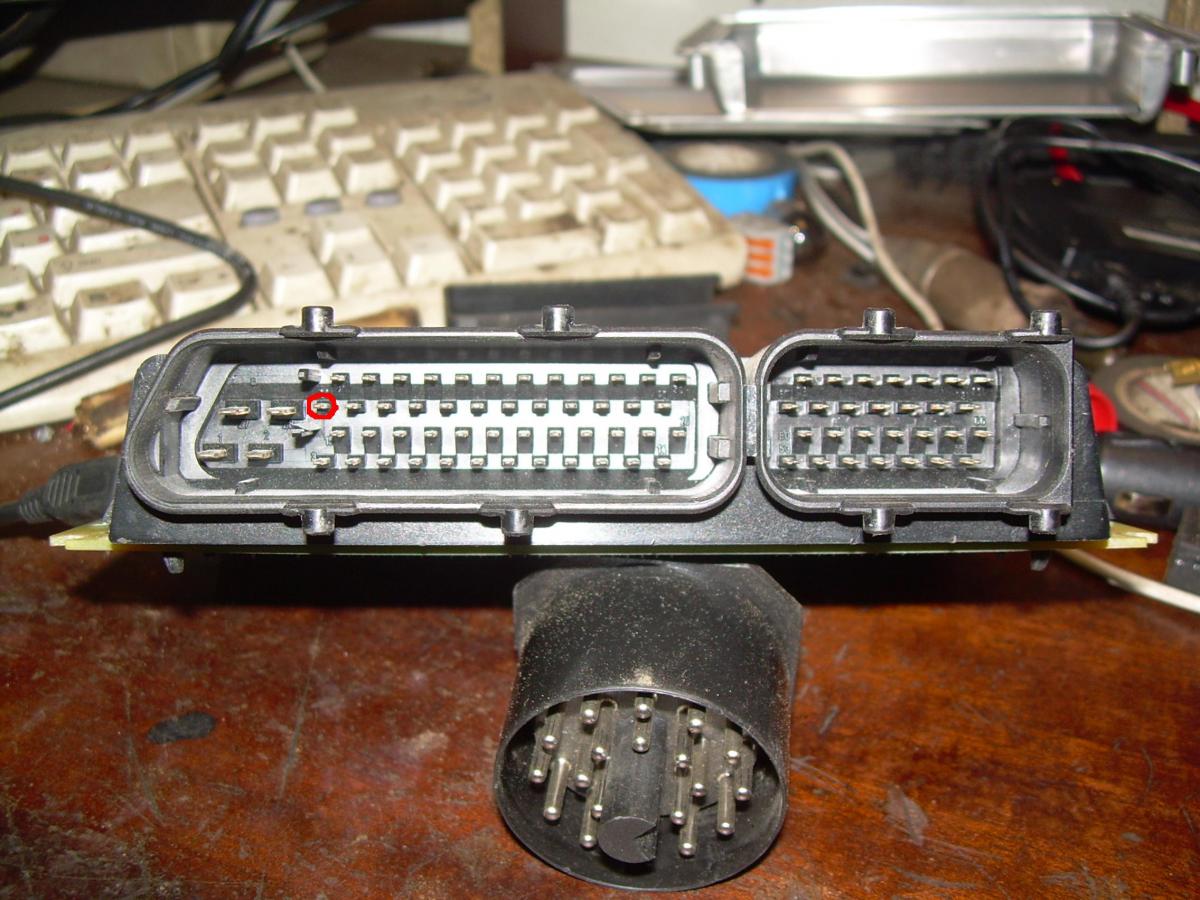

Опубликовано 9 августа, 201312 г. Автор comment_458419 Сначала нужно диагностику сделать, а так как нет связи ищите в машине. А потом вязать панель по той же диагнозе. До замены панели диагностика была? нет нет в том то и дело что нужна распиновка этого ЭБУ , просто во всех похожих хелпах к-линия идёт на 29 ногу, я её обозначил красным кружком на фото, но на гребёнке отсутствует весь ряд контактов именно где должен находится этот контакт , фото гребёнки прилагаю Ссылка на комментарий https://www.auto-bk.ru/forum/topic/43057-%D0%BF%D0%BE%D0%BC%D0%BE%D0%B3%D0%B8%D1%82%D0%B5-%D0%BE%D0%BF%D0%BE%D0%B7%D0%BD%D0%B0%D1%82%D1%8C-%D1%8D%D0%B1%D1%83/#findComment-458419 Поделиться на другие сайты Поделиться Поделиться сообщением
Опубликовано 9 августа, 201312 г. comment_458493 дампы не переложишьёРазмеры разныеё Блок прошить только через прогер.Если привязать имо то это отдельная тема. И подойдет ли новый щиток к этой маштне. Ссылка на комментарий https://www.auto-bk.ru/forum/topic/43057-%D0%BF%D0%BE%D0%BC%D0%BE%D0%B3%D0%B8%D1%82%D0%B5-%D0%BE%D0%BF%D0%BE%D0%B7%D0%BD%D0%B0%D1%82%D1%8C-%D1%8D%D0%B1%D1%83/#findComment-458493 Поделиться на другие сайты Поделиться Поделиться сообщением
