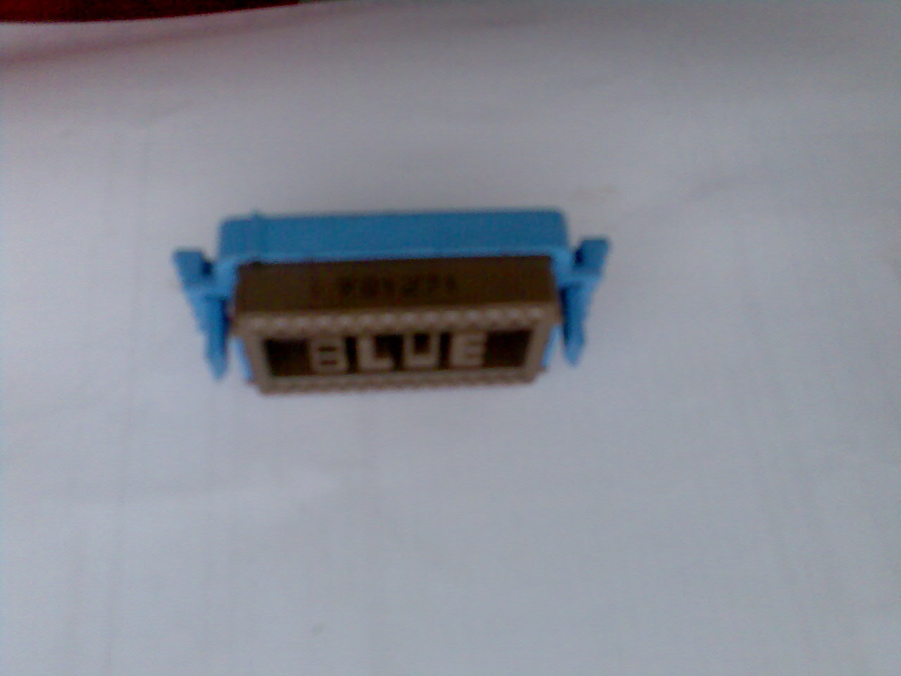

Вопрос может и простой, как правильно называется панелька под 27с - микросхему в ЭБУ Daewoo Lanos? Номер у нее: 701271 blue. Где можно ее приобрести?

Скорее всего на разборках, и то.... там скорее полный блок продадут. А для чего сама панелька? Как минимум там можно выпаять родную и поставить Винбонд.

В продаже не встречал, самодельная выглядит вот так:
Это адаптер с цанговой панелькой под 27с256/512, крышечка с родного адаптера сюда не подходит, адаптер сидит на плате достаточно крепко.

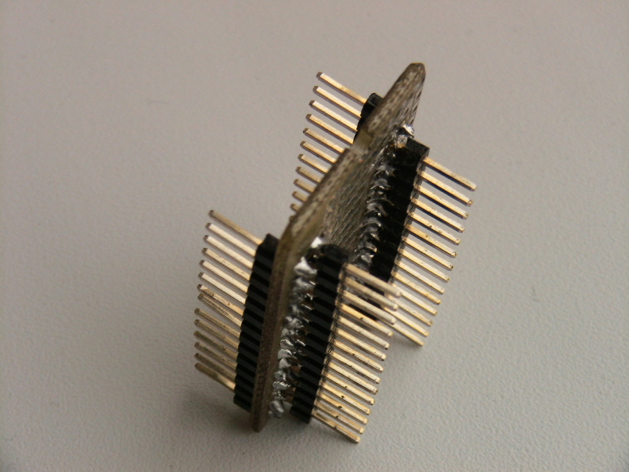

Можно и сразу ПЗУ запаять, а в случае корректировки - через штыревой адаптер в программатор.
Фото штыревого адаптера могу выложить вечером, если надо.
З.Ы. Да и плюс данного адаптера, если надо считать заводскую прошивку и оставить прозапас сток клиенту.

Для программирования вот такой переходник.

Фото моего штыревого адаптера:
