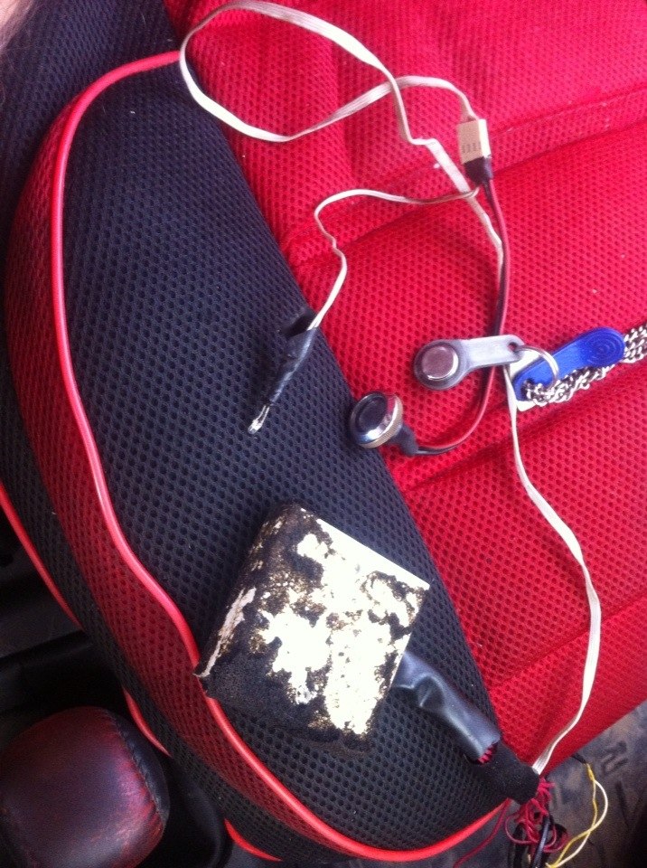

Добрый день! Хочу сам отключить имобилайзер. Выглядит он как таблетка и замок домофона от подьезда. Сигнализация манугст, как я понимаю, иммо относится к сигнализации, но такой вывод сделал только потому что, что провода на иммо и на сирену одинакового цвета (желтый провод с белой полосой). За панелью приборов в обмотке находится штекер, из которого выходит много проводов такого же цвета, и котороые идут в разные места всей машины, один такой идет на сирену, один к замку иммо и так далее. Но в инструкции к сигналке, которую я наше в инете, все провода должны быть разными, и про такой иммобилайзер там ни слова. Так же там где находятся предохранители, торчит один такой провод с оголенным концом. Во время разблокировки иммо ключём нужно держать рукой этот проводок, иначе зажигание не включится:
1) Ключ в положение 1 замка зажигания, зажигание при этом не включается, при повороте ключа в положение 2 стартер крутится, но двигатель не заводится, слева от часов горит зеленая лампочка;
2) Ключ в положение 1 замка зажигания, зажигание не включается, прикладываем таблетку, зажигание включается. Ключ в положение 2, двигатель заводится, работает несколько секунд и глохнет, зеленая ламочка становится красной;
3) Ключ в положение 1 замка зажигания, зажигание не включается, прикладываем таблетку к иммо и одновременно держим провод рукой, зажигание включается и зеленая лампочка гаснет, и машина нормально заводится и работает.

ключ в виде батарейки - брелок с чипом. и прислонять его я думаю не нужно. должен работать на расстоянии 3 метров. хотя есть и контактные старого образца. скорее всего села батарейка в брелке. имхо желательно фото выложить.

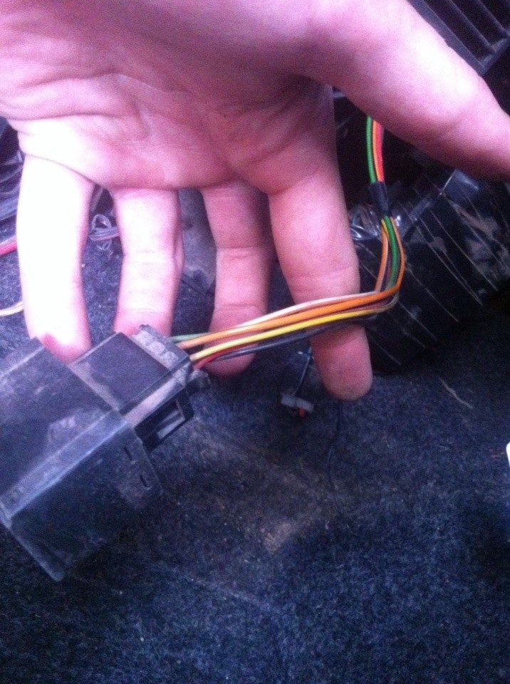

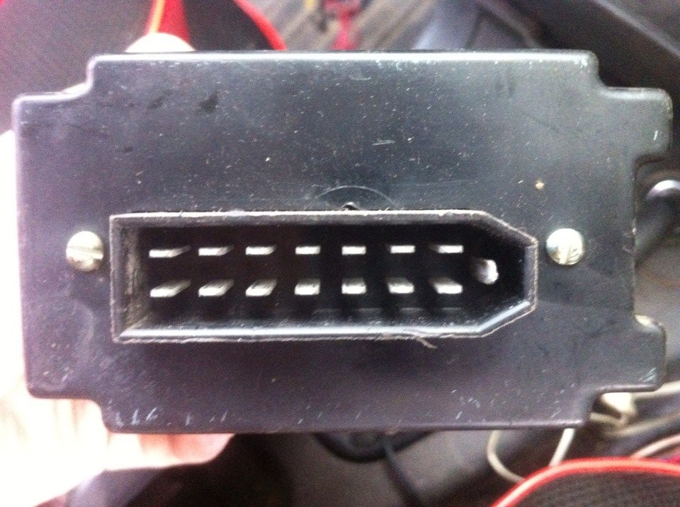

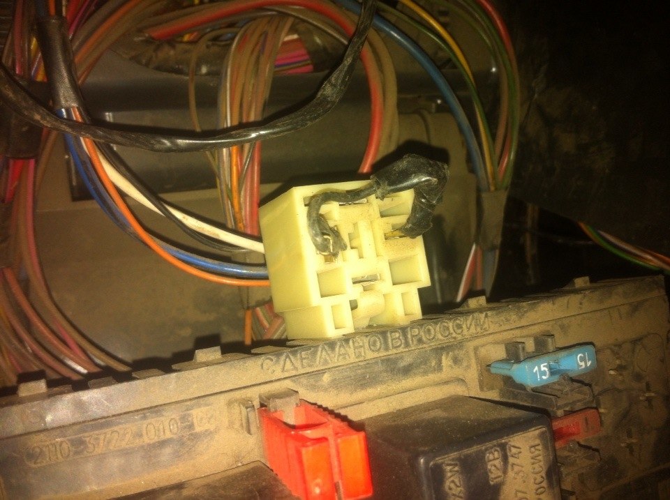

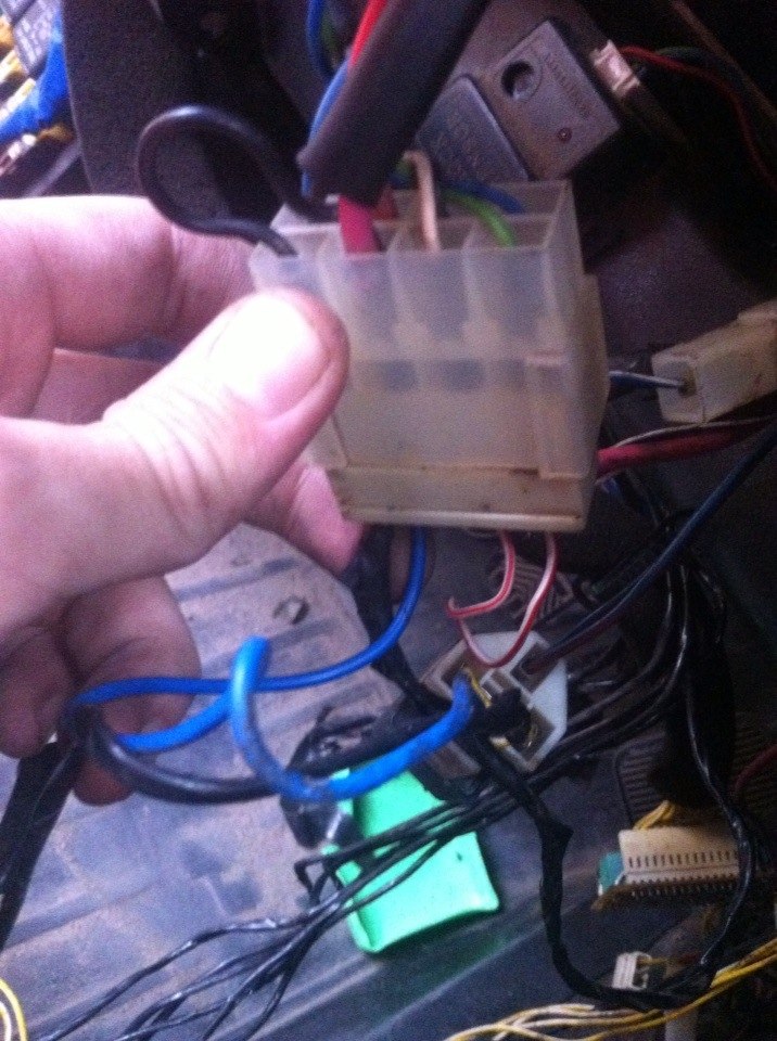

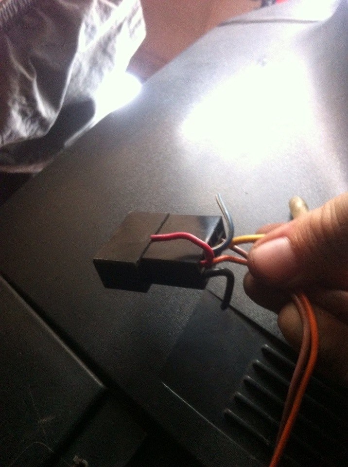

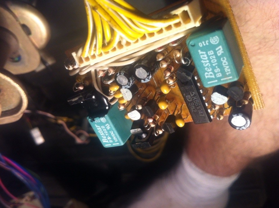

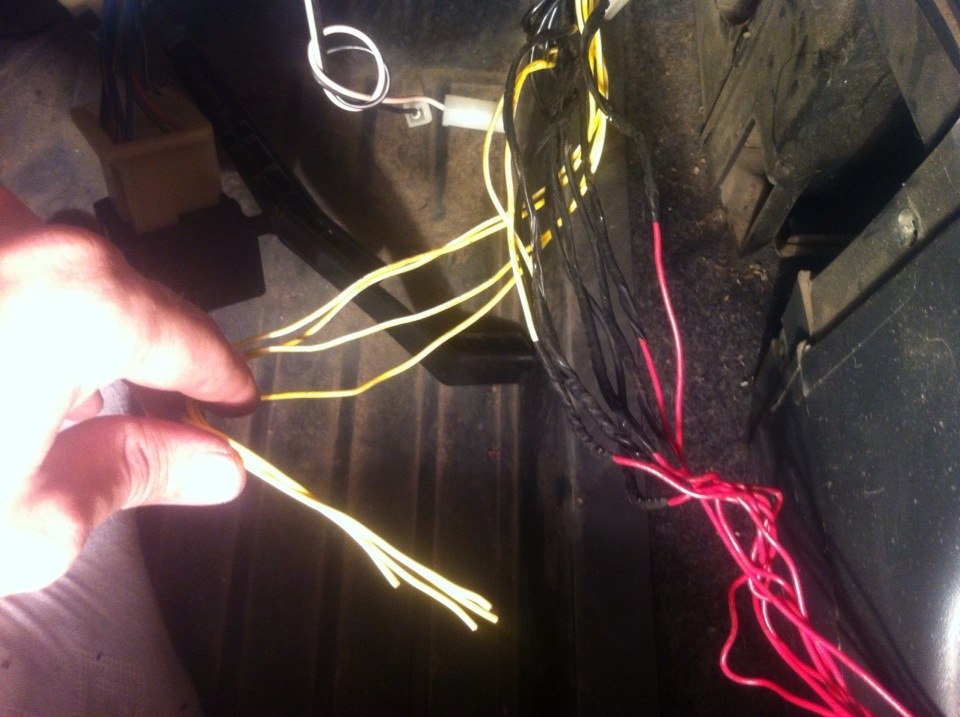

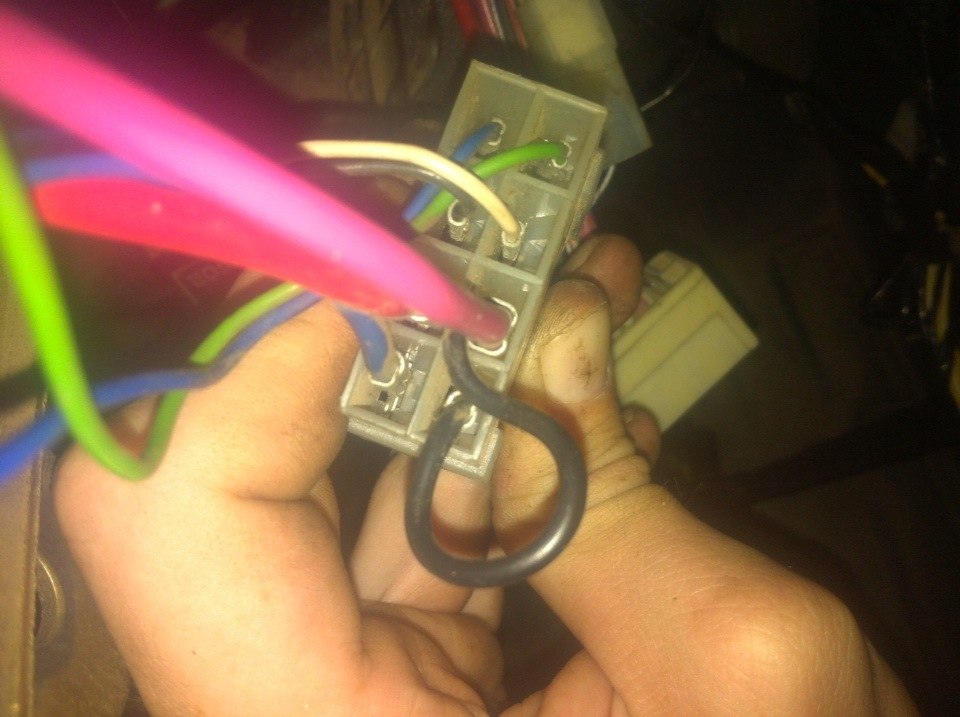

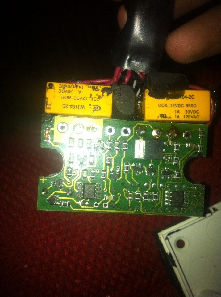

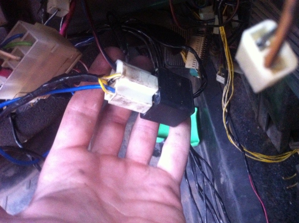

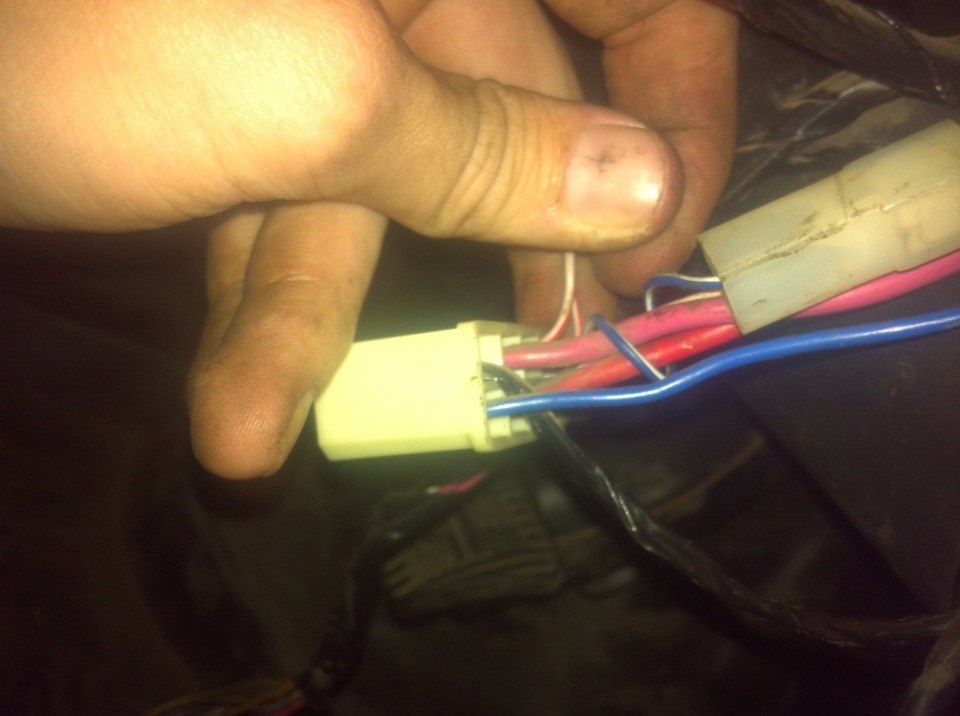

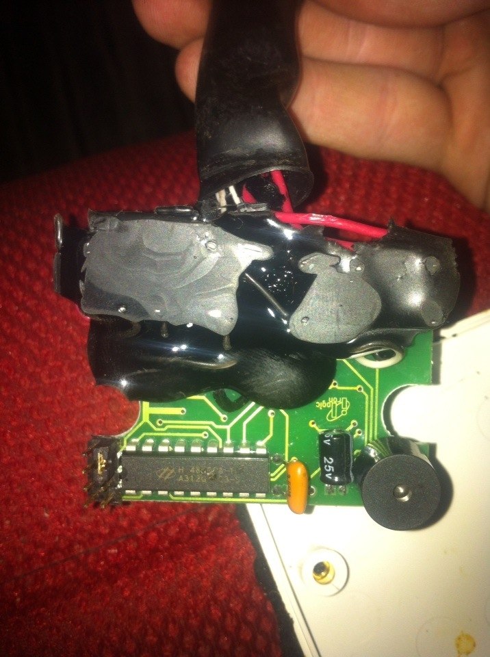

Прислонять нужно, точно так же как домофон от дома открывается, фото сейчас выложу. Вскрыл всю проводку, нашел две микросхемы с отходящими от них проводами. С одной микросхемы красные провода, с другой желтые. Красные скручены с половиной желтых проводов, несколько желтых просто обрезаны. Теперь то что удалось мне узнать: Один желтый провод был скручен с красным проводом на замке зажигания (50). Один провод через свободный 8 разьем присоединялся к розовому проводу замка зажигания (30). Синий провод с замка зажигания (15) шел в 4х контактное реле, из реле выходили три желтых провода(один скручен с синим был) и скрутка из двух синих с красной полосой проводов. Отключил реле, скрутку из двух проводов синего с красной полосой подключил к синему проводу от замка зажигания (по схеме так). Желтый провод откусил от 8го разьема (в инструкции написано этот разьем вообще не используется). От красного прода так же откусил скрутку желтого провода. Теперь зажигание с ключа включается сразу, стартер крутится, но двигатель не заводится. Пока не могу понять из-за чего ,но рехультат уже есть, зажигание без иммо работает. Собрал пока как всё было, чтобы ездить можно было. Завтра еще фото сделаю остальной проводки. Провода, которые в черной изоленте, внутри желтые. И еще хочу заметить, что сирена от сигнализации так же подключена к желтому проводу, я думаю что иммо всё-таки как то скрутили с сигналкой.

Жесть! Это какая то отечественная разработка иммо (вижу на фото ЛА7)))). Сделаная в полукустарных условиях. Поэтому наврядл вам что подскажут. Сложного то ничего нет. Но разбираться нужно по месту...
посмотрите, что заблокированно. бензонасос при вкл. зажигания работает ? искра есть ? импульсы на форсах ?

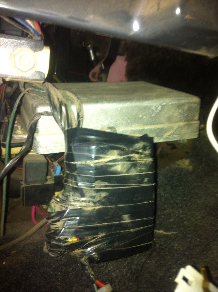

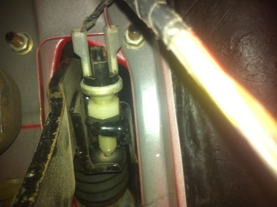

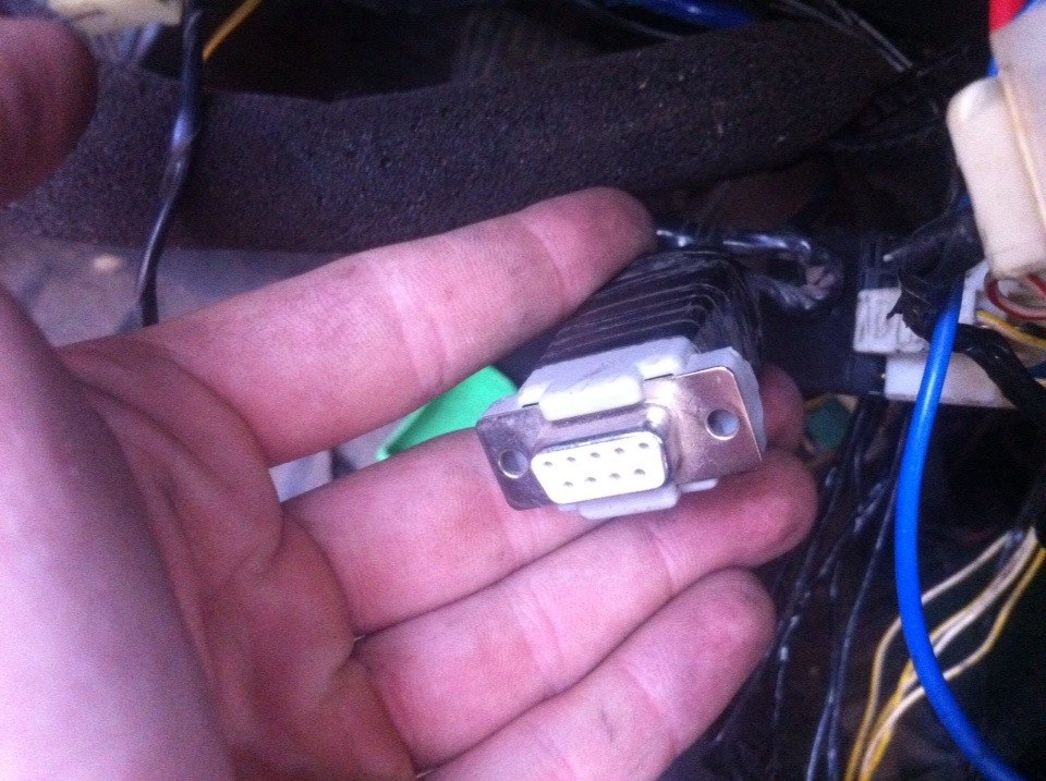

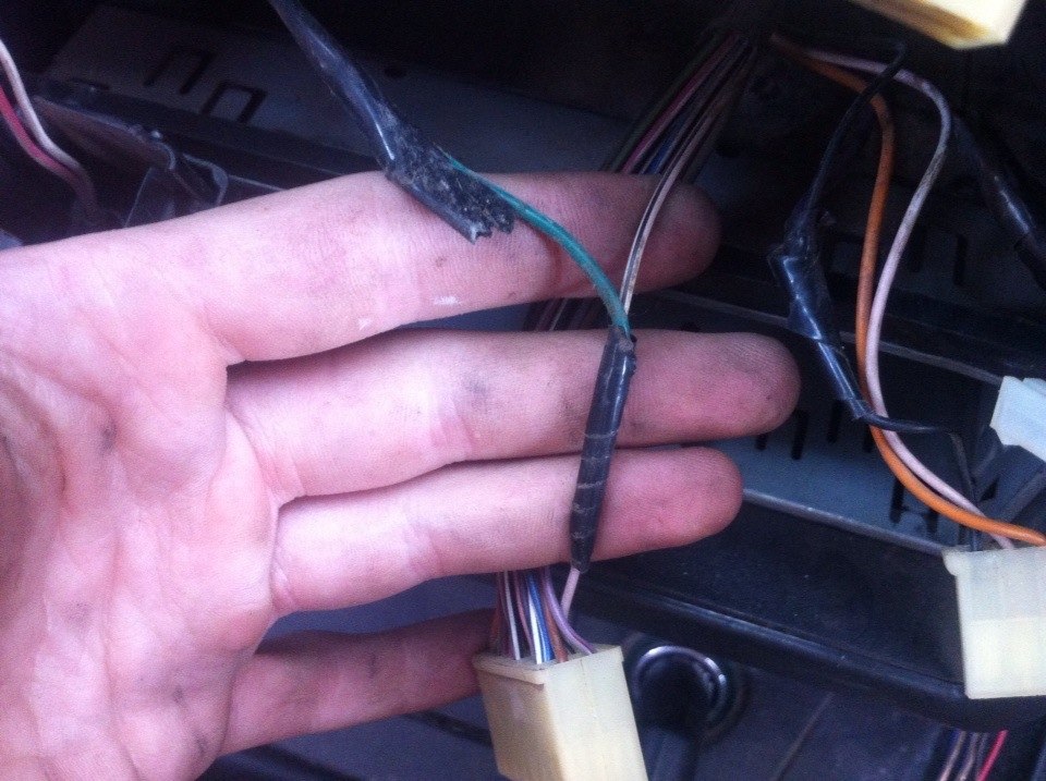

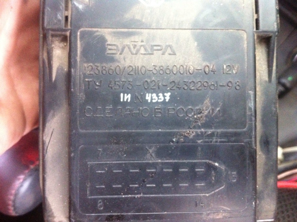

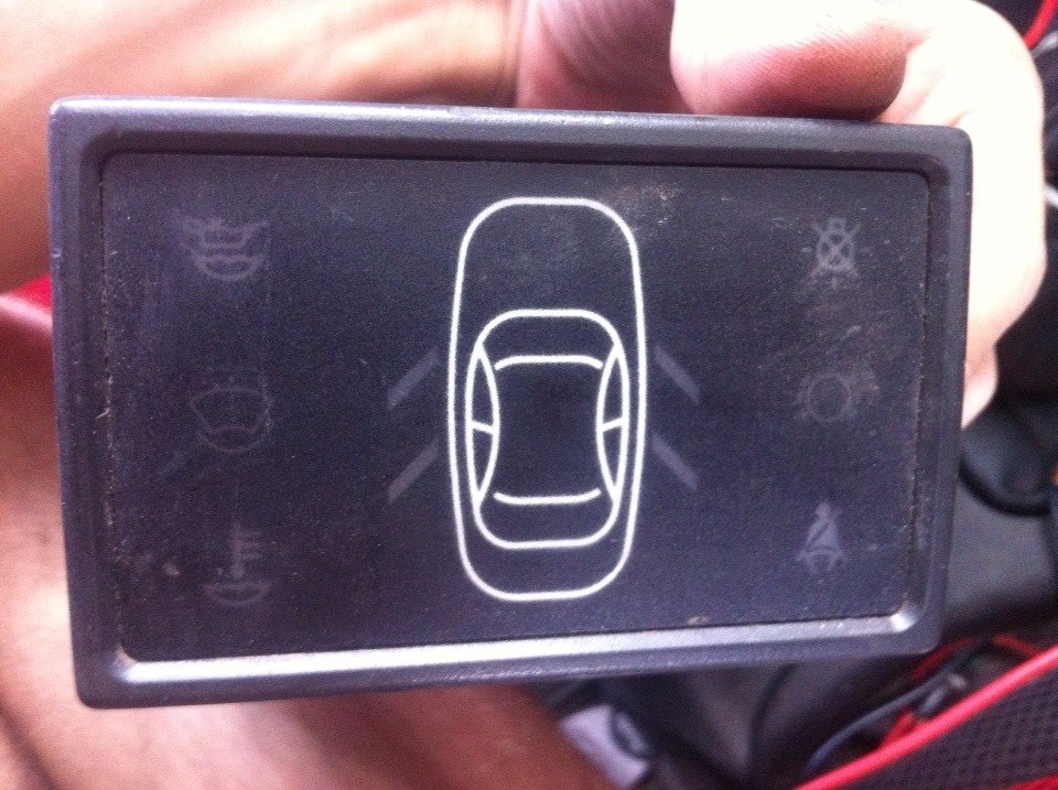

Вот еще много фото проводки. Выглядит полукустарнно, потому что я снял всю изоленту с проводов, вся проводка была хорошо перемотана, и вяглядело всё впринципе цивилизованно, хорошо спрятано и привязано хомутами к панели, все микросхемы в коробочках и были закрыты поролоном) Нашел у себя реле зптф, хотя противотуманок то задних и нету. Может кто подскажет, для чего оно там может стоять, имею ввиду для автомобильных нужд, или может относится к сигнализации? Такое реле мне как раз надо для построения схемы запуска двигателся с кнопки, а в магазинах у нас не продается, говорят заказывать если только, а оно вот оно у меня, прямо под носом висит. Еще нашел зеленый проводок, примотанный к проводу разьема бортового компа, этот зеленый провод идет к блоку, который замотан изолентой (на фото). Распиновку этого разьема пока не нашел, и не знаю для чего там предназначем этот провод. Фото реле, к которому подключен голубой провод с замка зажигания; при демонтаже данного реле, зажигание включается с ключа. Нашел сом разьемчик, который идет к желтой микросхеме, походу она еще и програмируется легко (знать бы хотя бы фирму изготовителя этого иммо, так бы в инете схемы нашел и всё стало намного проще). Нашел еще какой-то свободный разьем, с отрезанными проводками, вообще без понятия что это, и куда он должен был идти. Один желтенький проводок подходит к педали тормоза. И еще непонятное замыкание проводов, в панели с предохранителями, тоже пока не понял для чего это.

Тема открыта только 3ий день) К хорошему мастеру у нас за неделю записываются, а за левого кулибина я и сам могу так же сделать) Тема создана не для получения готового решения, а для тех ,кому может понадобиться, если будет аналогичная ситуация. За всё время я потратил всего несколько часов на разбор проводки, а не несколько дней, я же не всё время там ковыряюсь) Отключать нужно не сигналку, а именно нештатный иммо) И я уже почти всё отключил, осталось найти ноги от одного провода всего) Сигнализация при этом сохранена, у нее отдельный блок. Не знаю как к другим, но ко мне знания на приактике приходят очень быстро, я уже изучил всю проводку и понял, куда идут практически все провода. Схемы я тоже уже изучил, и не одну. Сейчас я узнал, что последний провод идет в эбу, и теперь ищу как от него отсоединить жгут проводов. Вопросы ,которые у меня возникают в процессе работы для моего самопознания.
