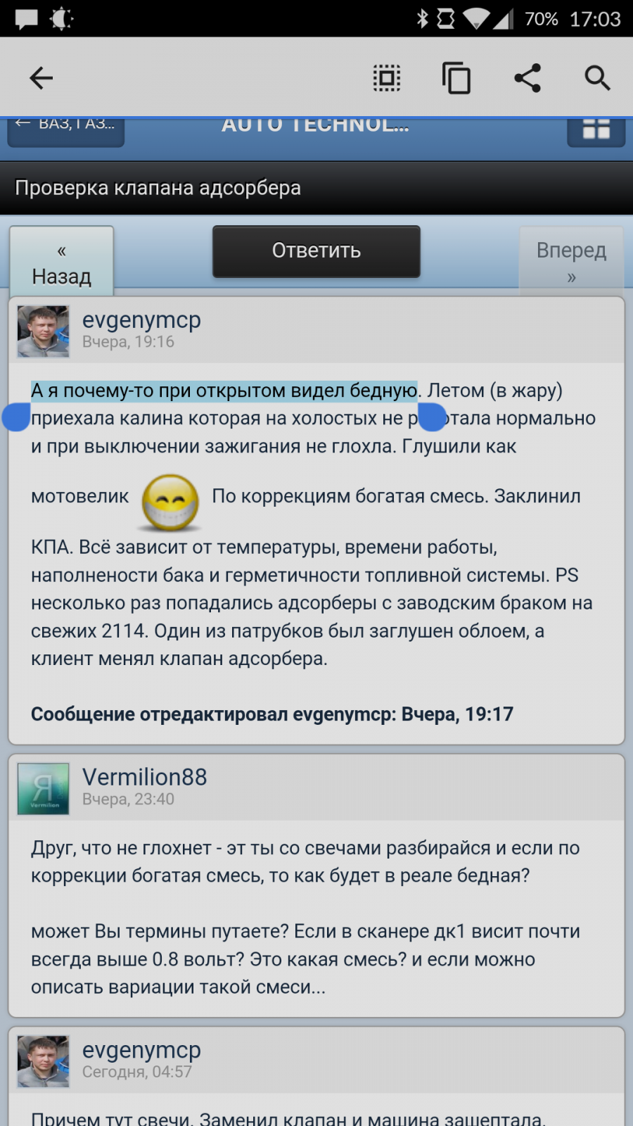

А я почему-то при открытом видел бедную. Летом (в жару) приехала калина которая на холостых не работала нормально и при выключении зажигания не глохла. Глушили как мотовелик :emot64: По коррекциям богатая смесь. Заклинил КПА. Всё зависит от температуры, времени работы, наполнености бака и герметичности топливной системы. PS несколько раз попадались адсорберы с заводским браком на свежих 2114. Один из патрубков был заглушен облоем, а клиент менял клапан адсорбера.

Друг, что не глохнет - эт ты со свечами разбирайся и если по коррекции богатая смесь, то как будет в реале бедная?
может Вы термины путаете? Если в сканере дк1 висит почти всегда выше 0.8 вольт? Это какая смесь? и если можно описать вариации такой смеси...
