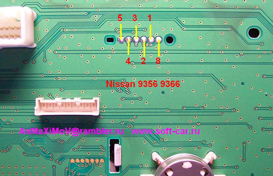

Вот такая (с обратной стороны)
ну и мои 5 копеек прими.
как завалить то умудрился????скока было без каких либо последствий внутрисхемно....

Всем спасибо. Есть подозрение, что проц прилёг. EEPROM читается и пишется нормально. Полтора десятка перепробованных дампов результата не принесли. Пробег - 0, не работает датчик уровня топлива, некорректно работает подсветка панели и тахометр, горит лампочка перегрева двигателя. Панель на диагностику не выходит (должна???). Сейчас спрессую стрелы и попробую посмотреть обмен проца.
PS Если всё же у кого найдётся дамп с заявленной панели - киньте пож-ста. Панель какая-то редкая... поиском не бьётся... или последние 4 цифры значения не имеют?
Выпаял eeprom - ситуация не изменилась. Видно всё же умер порт. Буду искать доску или проц (может от Кашкая подойдёт? Валяется такая панель от предыдущего кашкая с внешней еепром).
