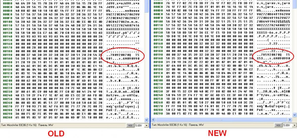

Опубликовано 23 августа, 201312 г. comment_463379 Всем привет. Знакомый вылил кофе на щиток приборов VW T5 2004г.в. Через некоторое время надо было прочитать моторный и выяснилось что не читается ни один блок так как с каном проблема. В конечном итоге выяснилось что проблема с диагностическим интерфейсом который в щитке. Подставили б/у щиток и диагноза заработала но машина естественно не заводиться. Можна ли просто перепаять 93С86 со старого щитка в новый или надо руками корректировать дампы и потом зашивать? На новом щитке сорвана этикетка но по внешнему виду и по схемотехнике они одинаковы. Заранее спасибо. Ссылка на комментарий https://www.auto-bk.ru/forum/topic/43384-vw-t5-2004-%D0%B7%D0%BD%D0%B0%D0%BA%D0%BE%D0%BC%D1%8B%D0%B9-%D0%B2%D1%8B%D0%BB%D0%B8%D0%BB-%D0%BA%D0%BE%D1%84%D0%B5-%D0%BD%D0%B0-%D0%BF%D0%B0%D0%BD%D0%B5%D0%BB%D1%8C-%D0%BF%D1%80%D0%B8%D0%B1%D0%BE%D1%80%D0%BE%D0%B2/ Поделиться на другие сайты Поделиться Поделиться сообщением
Опубликовано 23 августа, 201312 г. comment_463401 если щиток точно тавой перепаяй eeprom ,но я бы считал со своей приборки содержимое 93с86 и залил бы на новую........ собственно вот. Ссылка на комментарий https://www.auto-bk.ru/forum/topic/43384-vw-t5-2004-%D0%B7%D0%BD%D0%B0%D0%BA%D0%BE%D0%BC%D1%8B%D0%B9-%D0%B2%D1%8B%D0%BB%D0%B8%D0%BB-%D0%BA%D0%BE%D1%84%D0%B5-%D0%BD%D0%B0-%D0%BF%D0%B0%D0%BD%D0%B5%D0%BB%D1%8C-%D0%BF%D1%80%D0%B8%D0%B1%D0%BE%D1%80%D0%BE%D0%B2/#findComment-463401 Поделиться на другие сайты Поделиться Поделиться сообщением
Опубликовано 23 августа, 201312 г. Автор comment_463406 В Micronas нет никакой инфы только в 93С86? Ещё вопросик а внутрисхемно можна перешить или сдувать? Спасибо большое человеческое. Изменено 23 августа, 201312 г. пользователем TheOne77 Ссылка на комментарий https://www.auto-bk.ru/forum/topic/43384-vw-t5-2004-%D0%B7%D0%BD%D0%B0%D0%BA%D0%BE%D0%BC%D1%8B%D0%B9-%D0%B2%D1%8B%D0%BB%D0%B8%D0%BB-%D0%BA%D0%BE%D1%84%D0%B5-%D0%BD%D0%B0-%D0%BF%D0%B0%D0%BD%D0%B5%D0%BB%D1%8C-%D0%BF%D1%80%D0%B8%D0%B1%D0%BE%D1%80%D0%BE%D0%B2/#findComment-463406 Поделиться на другие сайты Поделиться Поделиться сообщением
Опубликовано 23 августа, 201312 г. Автор comment_463417 Вот оба дампа VW_T5.rar Ссылка на комментарий https://www.auto-bk.ru/forum/topic/43384-vw-t5-2004-%D0%B7%D0%BD%D0%B0%D0%BA%D0%BE%D0%BC%D1%8B%D0%B9-%D0%B2%D1%8B%D0%BB%D0%B8%D0%BB-%D0%BA%D0%BE%D1%84%D0%B5-%D0%BD%D0%B0-%D0%BF%D0%B0%D0%BD%D0%B5%D0%BB%D1%8C-%D0%BF%D1%80%D0%B8%D0%B1%D0%BE%D1%80%D0%BE%D0%B2/#findComment-463417 Поделиться на другие сайты Поделиться Поделиться сообщением

Опубликовано 23 августа, 201312 г. comment_463451 На новом щитке сорвана этикетка но по внешнему виду и по схемотехнике они одинаковы. Заранее спасибо. Нет этикетки - всё есть в еепромке Ссылка на комментарий https://www.auto-bk.ru/forum/topic/43384-vw-t5-2004-%D0%B7%D0%BD%D0%B0%D0%BA%D0%BE%D0%BC%D1%8B%D0%B9-%D0%B2%D1%8B%D0%BB%D0%B8%D0%BB-%D0%BA%D0%BE%D1%84%D0%B5-%D0%BD%D0%B0-%D0%BF%D0%B0%D0%BD%D0%B5%D0%BB%D1%8C-%D0%BF%D1%80%D0%B8%D0%B1%D0%BE%D1%80%D0%BE%D0%B2/#findComment-463451 Поделиться на другие сайты Поделиться Поделиться сообщением
