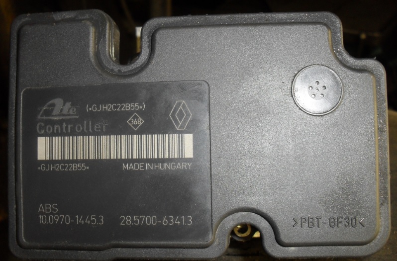

Lubotin Опубликовано 24 августа, 2013 Опубликовано 24 августа, 2013 (изменено) Делал тоже со снятием. Если что дампы есть. Блок такой? P/S. Делал за 8000 руб. Изменено 24 августа, 2013 пользователем Lubotin

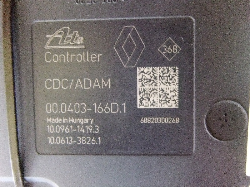

vladimir_vl Опубликовано 25 августа, 2013 Опубликовано 25 августа, 2013 (изменено) В этом это совершенно другой блок, что же вы батенька людей вводите в заблуждение....не хорошо, но я предполагаю, что блок у него скорее всего вот этот Изменено 25 августа, 2013 пользователем vladimir_vl
w260 Опубликовано 25 августа, 2013 Автор Опубликовано 25 августа, 2013 да, такой, только номер слегка отличается. 10.0970- 1445.3 28.5700- 6341.3 GJHK01K07T25
vovohka Опубликовано 25 августа, 2013 Опубликовано 25 августа, 2013 это совершенно другой блок, что же вы батенька людей вводите в заблуждение....не хорошо, Каюсь! Это с Лагуны
Lubotin Опубликовано 25 августа, 2013 Опубликовано 25 августа, 2013 да, такой, только номер слегка отличается. 10.0970- 1445.3 28.5700- 6341.3 GJHK01K07T25 Да вот он родимый). дамп кину в личку.

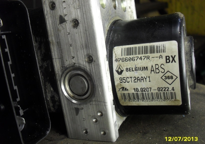

Geostudent92 Опубликовано 31 октября, 2013 Опубликовано 31 октября, 2013 и фото блоков - просто класс , интересно в каком месте там память Мне тоже интересно, есть люди, которые засняли внутренности блока и как они до них добирались(пилили/прорезали)? Прошелся поиском - видел только сам блок
dim3075 Опубликовано 31 октября, 2013 Опубликовано 31 октября, 2013 Мне тоже интересно, есть люди, которые засняли внутренности блока и как они до них добирались(пилили/прорезали)? Прошелся поиском - видел только сам блок конечно есть!
Bondareff Опубликовано 31 октября, 2013 Опубликовано 31 октября, 2013 vladimir_vl когда то по моему выкладывал фото с точными размерами реза .
vladimir_vl Опубликовано 1 ноября, 2013 Опубликовано 1 ноября, 2013 я не выкладывал, но они у меня есть, вот одна из них
