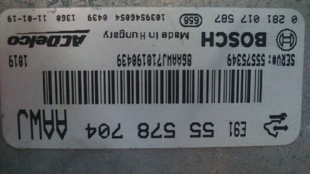

оригинальные дампы прилепил
EDC 17 0281017587.rar

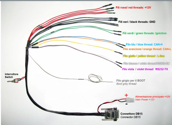

А чем соединяешься с галлетой?
Что значит пытался заливать через бут ?
ввод процика в boot mode тоненький проводок
Уже несколько тем про то что при замыкании бут-пина на массу без резистора проц навсегда остается в бут-режиме. Попробуйте считать в буте, не замыкая бут-пин. Если чтение пойдет - как понимаете, проц в буте. Замена проца на блоках с трикорами тоже не всегда прокатывает из-за однократно-программируемой области (вроде ОТР называется).
там в кабеле уже есть резистор 1к (я проверял)
и без потпаянного проводка BOOT PIN я ничего немогу прочитать или прописать

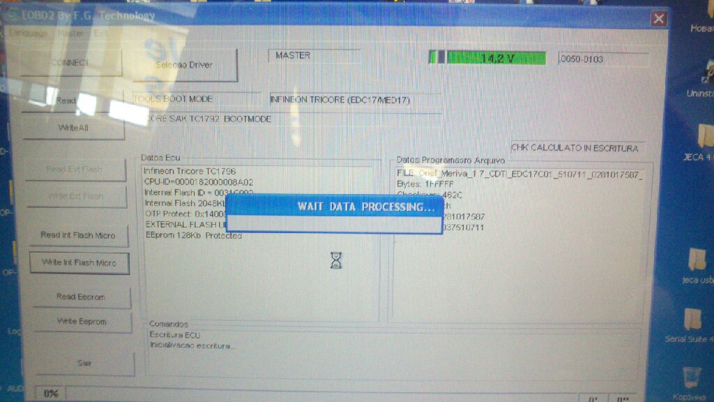

я катлетой 2 клоуном 50версии пытался записать сток и записал,
теперь имею труп,а до этого пробовал тюненую прошиву но получал такое
Все правильно это он контрольку считает потом писать начнет через некоторое время и попросит выключиться питание

Он сразу писать начинает или тоже долго думает? когда сток записываете.
котлета кривая китайская, судя по скрину софт тоже древний а вот сам трикор 1796 скорее еще и в BGA корпусе свежий отсюда и все проблемы как мне кажется! А проц в буте или нет можно узнать по величине потребляемого тока блоком. без бута больше, в буте проц меньше, проверено)
