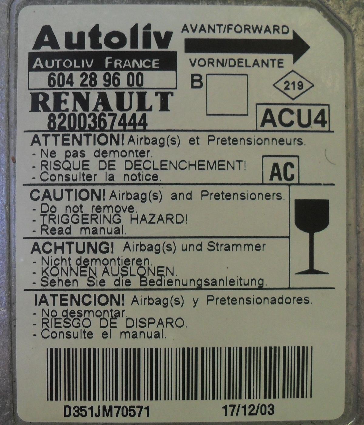

Ситуация следующая. Отремонтировол шлейф подрулевых переключателей лампочки на панели на подушки потухли ,ошибки удалил.После прокрутки стартером лампочка "пузо" и "СЕРВИС" опять загорелись.Ошибки df 072 и 071 сс0.(замыкание на массу 1 и2 контура подушки водителя.)Снимаю подрулевой,проверяю в нём всё ОК.Прозваниваю фишку от подрулевого переключателя до ECU подушек коротыш сидит .Отсоединяю провод от ecu подушек прозваниваю в проводе всё ОК. Значит замыкание на массу в нём.Кто нибудь сталкивался с такой проблемой? Что в нём накрылось? Есть ли у кого нибудь схема. Другой блок покупать нихочу.Интересно починить свой.Спасибо.

Блок уже вскрыт.

драйвер накрылся, проследи по дорожкам на какую микросхему выходят эти пины и поменяй этот драйвер (такое иногда бывает, замена драйвера помогает решить проблемму)

По дорожкам проследил вроде выходят обе на транзистор ,транзистор проверил,рабочий.Может ли быть что-нибудь с дампом....?
